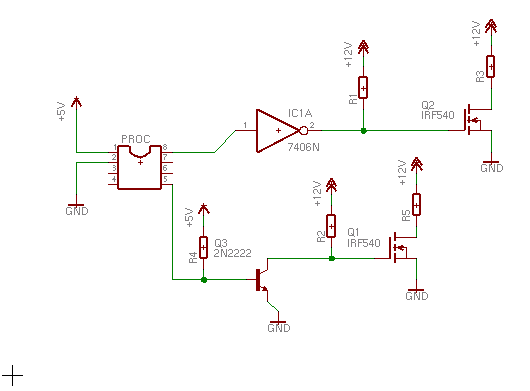

    A jakby tak zamiast przekaźnika zastosować tranzystor MOSFET np. IRF540? Id=28A, Vds=100V. Pytam, bo nie znam się specjalnie na MOSFETach, a chciałem wykorzystać go też do sterowania czymś, np. też w samochodzie...
    można, tyle że IRF540 to N-MOSFET - N-Mosfetem w prosty sposób da się "odcinać" połączenie urządzenia z masą, nie można mu załączać/wyłączać dodatniego napięcia zasilania (tzn. teoretycznie można, ale sterowanie tym mosfetem będzie z lekka skomplikowane:-).
    Jak chcesz mu załącać/wyłączać +12V to weź jakiś P-MOSFET, powiedzmy IRF9540 (na szybko mi do głowy przyszedł).
    W tym układzie co zapodałem wywalasz przekaźnik i diodę, kolektor T3 podpinasz do +12V przez opornik powiedzmy 10-100K, bramkę mosfeta (G) podpinasz do kolektora T3, źródło (S) mosfeta - do +12V, a na drenie (D) dostajest +12V albo 0V, zależnie od sygnału z procesorka.
    No i trzeba się liczyć z tym że przy 10A to bez radiatora może mu być za ciepło :-)

    em_gie
    A jakby tak zrobić sterowanie na 7406 (negator z otwartym kolektorem, do 30V)? Albo po prostu na jakimś tranzystorze np. 2n2222?
    Nie wydaje mi się żeby było to dość skomplikowane... (przyznaję że tylko raz robiłem projekt na 51 na przedmiot "mikroinformatyka" na studiach). Schematy sterowania załączam.
    Co do IRF540, to przy 10A wysterowany 12V ma Uds=0.5V czyli będzie zabierał 5W -- chyba niewiele. 9540 ma większy Rds (jak większość P-MOSFETów) i będzie rozpraszał 10W. Za to nowsze IRFy, do zastosowań 'automotive', np. IRF1404 mają Rds=0.004 Ohm. Czyli przy 10A, Uds będzie równe 0.04 -- grzanie będzie pomijalne!
    No i poza tym nie będzie stukał, jak przekaźnik...

    gmp
    Poziom 19  
    Hm, na7406 lub 2n2222to ty mozesz sterowac ledy albo male zaroweczki , a 5W na trazystor to moze nie duzo ale z duzym radiatorem. A co do parametrow mosfetow (Rds) to badz ostrozny, bo nie jest tak prosto I=U/R, R-jest dynamiczne i zalezy od pradu.
