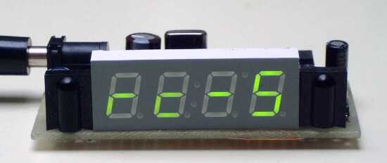

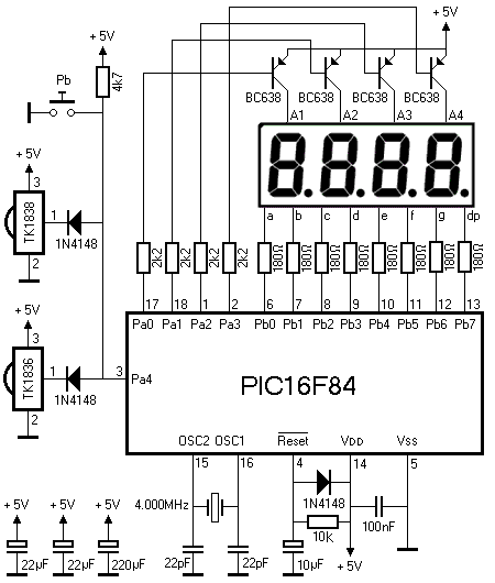

    Wiele testerów podczerwieni posiada jedną główną wadę. Widzisz, ze urządzenie takie jak pilot działa, ponieważ informuje nas o tym jakaś migająca dioda, ale tak w gruncie rzeczy nie masz pojęcia co się tak naprawdę dzieje.
    Poniższy projekt pozwala bez problemu za pomocą mikrokontrolera PIC dekodować każdy wysyłany sygnał.
    W kilku zdaniach wyjaśniając, ten dekoder zawiera program, który odczytuje sygnał wysyłany na przykład z pilota od telewizora i wyświetla go na czterech wyświetlaczach 7-segmentowymch.
    Na stronie źródłowej znajdują się różne wsady do mikrokontroler przeznaczone na odpowiednie standardy dekodowania.

    Obwody wejściowe w scalonych odbiornikach podczerwieni mają na tyle szerokie pasmo przenoszenia, że nie ma sensu stosowanie osobnych dla 36 i 38kHz.

    lechoo, zajrzyj do noty katalogowej tych odbiorników podczerwieni. Przy różnicy częstotliwości wynoszącej 2kHz, czułość odbiornika spada o połowę. Jeśli to ma być układ uniwersalny, lepiej chyba użyć dwóch czujników wrażliwych na różne częstotliwości. Swoją drogą, wygrzebałem kiedyś z jakiegoś TV odbiornik na równe 30kHz. Jestem pewien, że ten odbiornik nie byłby w stanie odebrać żadnego sygnału z pilota o nośnej 30kHz. Nie stoi nic jednak na przeszkodzie, aby wyposażyć go w większą ilość odbiorników podczerwieni na inne częstotliwości (dodając do każdego diodę 1N4148), co sprawiłoby, że byłby przez to naprawdę uniwersalny.

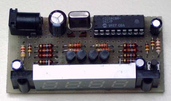

    mi_ma, w pospiechu zapomniales pokazac spodu PCB :)
