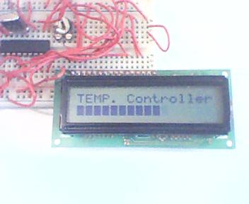

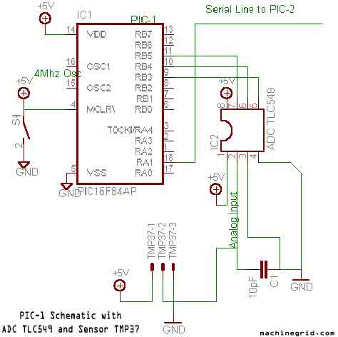

    Poniższy projekt, to kontroler temperatury wykorzystujący czujnik MP37 firmy Analog Devices. Co więcej, mikrokontroler PIC16F84 nie wykorzystuje żadnych analogowych wejść, ale otrzymuje sygnał cyfrowy przetworzony bezpośredni z czujnika przez zewnętrzny przetwornik analogowo cyfrowy TLC549.
    Ponadto Urządzenie posiada cztery przyciski służące do ustawiania parametrów takich jak alarm. Aktualna temperatura wyświetlana jest na ciekłokrystalicznym LCD. Projekt jest szczegółowo opisany na stronie źródłowej, są tam zwarte wszystkie schematy i wsady do mikrokontrolerów.

    Fajny projekt. Połączenie prostoty i przydatności. Szkoda że autor projektu wykonał układ na płytce uniwersalnej.

    Kolega slavo666 nażeka na asemblera ? pewnie sam niewiele w tym języku umie ;] i zapewne operuje tylko w językach wyższego poziomu ... bo tak łatwiej ? dla kogoś kto gani assemblera pewnie tak :P jestem pełen politowania .
    A co do projektu to nie podoba mi sie że wyświetlana jest goła linijka ... niewygodne jest liczenie kwadracików za każdym razem :P

    Jedyny zonk to to samo napiecie do zasilania i referencyjne jak juz ktos wyzej wspomnial. No i ta platanina kabli na proto-plytc moze odstraszyc poczatkujacych :D
