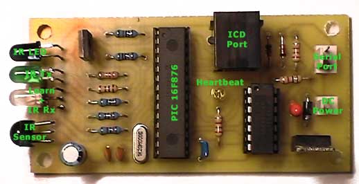

    Oto kolejny analizator sygnałów wysyłanych przez urządzenia wykorzystujące podczerwień do komunikacji. Analizator odbiera sygnał na przykład z pilota i wyświetla go na komputerze PC. Projekt powstał aby wysyłać sygnały z komputera po-rzez port podczerwieni do sprzętu hi-fi. Program obsługujący napisany jest w JAVA i komunikuje się z analizatorem poprzez port szeregowy. Sygnały są odczytywane przez mikrokontroler z portu szeregowego i wysyłane dalej poprzez podczerwień.
    Sercem układu jest mikrokontroler PIC16F876. Wszystkie schematy, wsad do mikrokontroler i program w JAVA dostępne są na stronie źródłowej.

    Z jednej strony fajna sprawa, a z drugiej totalnie mnie to dziwi. Dlaczego ktos zadal sobie tyle trudu do zlorzenia ukladu, ktory odbiera/nadaje kody, ale jest sterowany z komputera?! Przeciez wystarczyl by prosciutki nadajnik/odbiornik na RS232 a to co siedzi w PICu mogl by robic pecet (skoro i tak jest potrzebny).

    Siemanko.Zdecydowanie popieram mego przedmówcę.Dla ciekawych oraz jako model do nauki i praktyki to z całym szacunkiem -ujdzie .Alllee komu oraz w jakim celu ,,zwykłemu'' [trudno to ująć-komu]śmiertelnikowi ,,będzie się chciało'' to cudo uruchomić[jeżeli chce ,,na już ''sprawdzić pilot].

    Bardzo fajny projekt, ładnie wykonana płytka. Wykorzystam go sterowania światłem, tylko zrobię to na jakiejś atmedze
