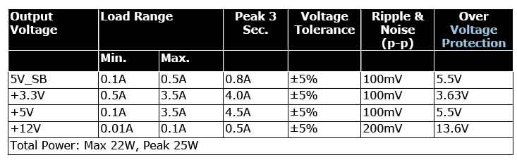

Witam planuję zrobić samochodowy zasilacz Pico-ITX (standard płyt głównych Pico-ITX)
Jak widać na zdjęciach załączonych poniżej zapotrzebowanie prądowe nie jest duże dla samej płyty głównej.
Zaczynając po kolei wymyśliłem sobie tak.
Napięcie 3,3V uzyskam za pomocą: Stabilizator LM 1084IT-3,3 3,3V/5A TO220 8.00 ZŁ
Napięcie 5V uzyskam za pomocą: Stabilizator LM 1084IT-5,0 5,0V/5A 8.00 ZŁ
Wystarczą regulatory Low Dropout ponieważ napięcie na akumulatorze nie spadnie nigdy poniżej 8V więc nadmiar napięcia do ich działania jest.
Napięcie 12V chcę użyć regulatora typu step-up: Stabilizator LM 2575T-12 6.50 ZŁ

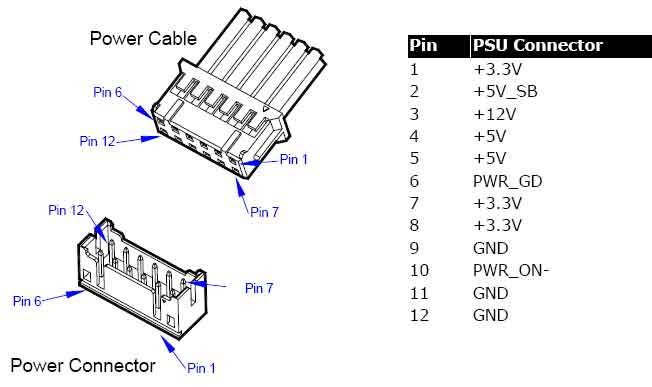

Następnie napięcia rozszyć ze stabilizatorów na wtyk Pico-ITX i gotowe ale...
Mam teraz kilka problemów:
1- Jak poprawnie zbudować te aplikację? Nie jestem elektronikiem wiec potrzebuję schemat jak krowie na rowie przysłowiowej.
2- Chciałbym aby zasilacz właczał sie za pomoca napiecia 12v ze stacyjki po przekręceniu kluczyka. I tu pytanie czy użyć tranzystora czy przekaźnik wystarczy?
3- Co to jest linia +5V_SB do czego służy i cze moge te 5V pobrac z normalnego 5V co idzie do płyty?
4- Co z pinami PWR_GD i PWR_ON- czy są wymagane jeśli tak co z tym zrobić?
Proszę bardzo o pomoc abym mógł z tym dalej ruszyć myślę, że pomysł jest dobry ale proszę oczywiście o własne uwagi i pomoc w realizacji tego dalej.
