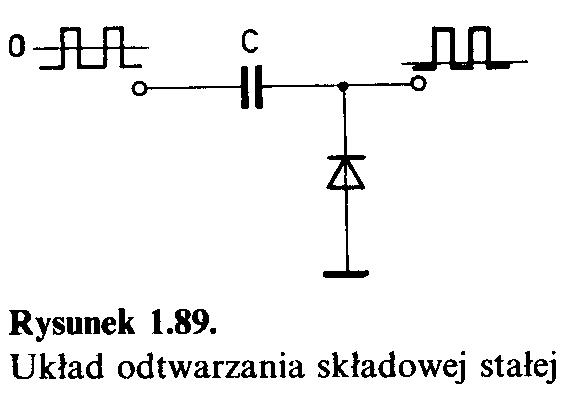

    Czytam teraz "Sztukę elektroniki" i nie wszystko rozumiem, a nie mam kogo poprosić o pomoc, więc spróbuje się Was pytać o rzeczy niezrozumiałe.
    Aktualny problem to układ odtwarzania składowej stałej. Chciałbym Was prosić o wytłumaczenie jego działania krok po kroku. Jak to się dzieje, że on dodaje składową stałą?
    układ odtwarzania składowej stałej - jak to działa??
    Jeśli dzięki Wam zrozumiem to, będę wracał też do poprzednich problemów.
    Z góry dzięki.

    Taki układ trzeba analizować krok po kroku. Załóżmy, że sygnał wejściowy ma amplitudę 5V (czyli od -5V do +5V to razem 10V).
    1. Na wejściu jest -5V. Kondensator ładuje się przez diodę, bo masa jest na wyższym potencjale (o 5V) niż wejście układu. Naładowany kondensator ma teraz na prawej okładce wyższy potencjał.
    2. Na wejściu napięcie przełącza się na +5V. Ponieważ na prawej okładce kondensatora był potencjał o 5V wyższy, dodaje się on do napięcia wejściowego i razem jest 10V.
    3. Na wejściu z powrotem mamy -5V. Dodajemy do tego napięcie 5V, do którego cały czas jest naładowany kondensator, i znowu mamy 0V na wyjściu (pomijając napięcie przewodzenia diody).
    I tak dalej. Nawet, gdy układ jest z prawej strony czymś obciążony (wtedy napięcie 5V nie może się utrzymać na kondensatorze, bo jest rozładowywany), to kondensator doładowuje się (za każdym powtórzeniem cyklu) przez diodę, kiedy na wejściu jest -5V.

    Jest to fragment detektora szczytowego, i nie odtworzy nam przebiegu prostokątnego. Ponadto nie jest tak jak pisał Ptolek że przy zmianie napięcia na przeciwne kondensator się rozładuje.
    Tu się zgadza konensator naładuje się przez diodę.
    Ptolek napisał:
    2. Na wejściu napięcie przełącza się na +5V. Ponieważ na prawej okładce kondensatora był potencjał o 5V wyższy, dodaje się on napięcia wejściowego i razem jest 10V.
    Aby kondensator się rozładował musi płynąć prąd, lecz jak on się ma rozładować skoro dioda przewodzi prąd tylko w jedną stronę.
    Wcale się nie dziwię że nie rozumiesz co piszą, ponieważ "Sztuka elektroniki" napisana jest chyba jedynie dla "sztuki" a nie dla elektroniki.
    Schemat tego detektora szczytowego należało by uzupełnić o opornik równolegle do diody. Kondensator częściowo by się rozładowywał, a i to nie dało by możliwości odtworzenia nawet jednej połówki napięcia prostokątnego z lewej strony na napięcie o kształcie przebiegu jaki jest po stronie prawej. W zależności od stałej czasowej RC opornika i kondensatora, otrzymał byś przebieg napięcia o kształcie szpilki lub zbliżonym do trójkąta prostokatnego.

    Zgadza się, ale w przypadku idealnym (idealna dioda i kondensator, brak obciążenia) ten kondensator w ogóle się nie rozładowuje. Cały czas jest na nim napięcie 5V. O rozładowywaniu wspomniałem tylko na końcu, zaznaczając, że nastąpi to tylko w przypadku istnienia jakiegokolwiek obciążenia.
    Analiza układu wzbogaconego o obciążenie (np. rezystor) to następny etap zrozumienia układu.
    Ładowania kondensatora przez diodę oznacza, że przez diodę płynie prąd dostarczający ładunek do kondensatora (a im większy ładunek tym większe napięcie) do chwili, gdy napięcie na kondensatorze zrówna się z napięciem po drugiej stronie diody. W tym "teoretycznym" układzie czas ładowania kondensatora jest akurat nieskończenie krótki.
    Muszę się zgodzić, że układ jest bardzo wyidealizowany, autorzy założyli, że dzięki temu działanie układu będzie proste do zrozumienia.

    Czyli cały ten układ nie ma większego sensu, a przebiegi napięcie nie będą takie jak narysowane? Ten prostokąt był dla mnie podejrzany. Więc nie będę sobie mącił tym głowy na razie.
    Jak to? A gdy odetniemy dopływ prądu to on się nie rozładuje?

    A po co kondensator ma się rozładować? Cały czas między jego okładzinami występuje stałe napięcie, chyba że jest akurat przeładowywany przez diodę.
    Skoro między okładzinami jest stałe napięcie, to zmiany napięcia wejściowego automatycznie powodują zmianę napięcia wyjściowego.

    Właśnie dlatego że ten układ będzie pracował z realnym obciążeniem kształt napięcia będzie zależał od pojemności kondensatora, oporności obciążenia oraz od częstotliwości przebiegu na wejściu. A co jeśli obciążenie nie będzie miało charakteru rezystancyjnego a reaktancyjny. Teoretycznie układ będzie działał, ale powinno być jasno powiedziane jakie warunki należy spełnić aby kształt impulsu był maksymalnie zbliżony do prostokąta.
