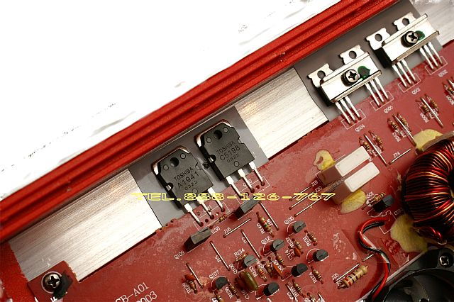

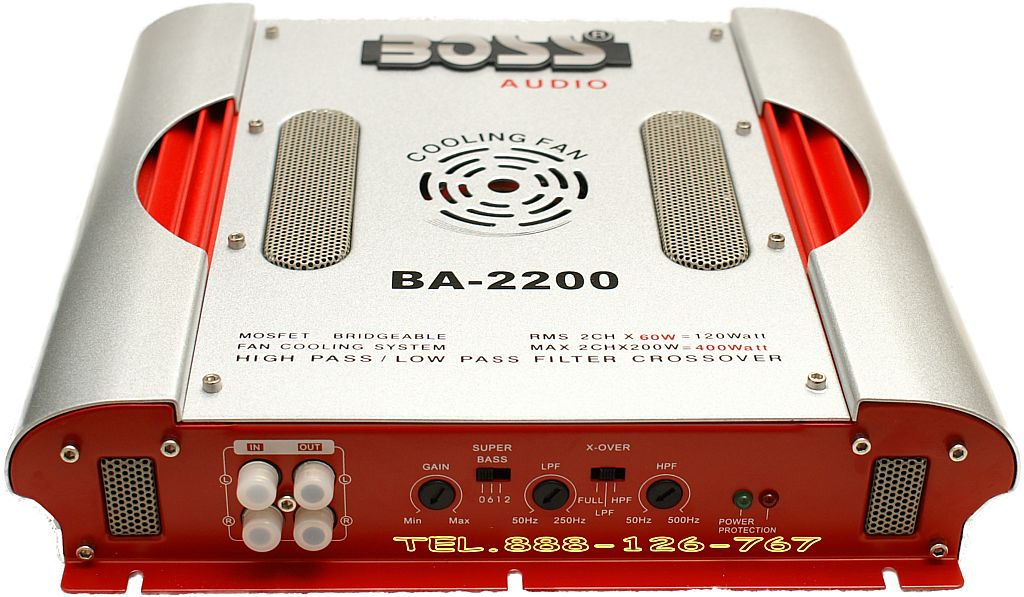

    Zastanawiam sie nad kupnem tego wzmacniacza napędzał by subwoofer z głośnikiem RFS-1415 150wat RMS i nie wiem czy on jest czegoś wart.
    Jest on dostępny na allegro.
    A oto kilka fotek tego sprzętu, kosztuje 179zł i jest objęty gwarancją

    z parametrów nie wypada źle ale to tylko boss...

    cooler !
    niestety to nie boss - jakis podrobka ale spokojnie da rade

    no wnętrze nie powiem ma imponujące jak na tą cenę. dobra przetworka kondensatory dobrej klasy z tego co widać
    a czemu sądzisz że to nie oryginalny BOSS audio system??
    Jeżeli to jest oryginał to jego poprzednikiem był ten model (prawdopodobnie)
