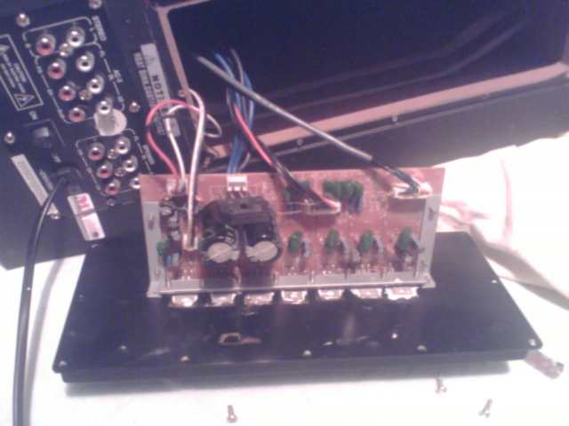

    Mam aktywnego suba renomowanej marki modecom ;) model MC-2000
    Zastanawia mnie czy można byłoby go jakoś ztuningować :)
    Ostatnio wymieniłem kabel do niego na kierunkowy za kilkadziesiąt zł i różnica jest znaczna, bas zrobił się bardziej kontrolowany.

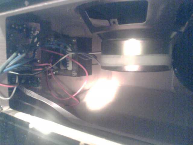

    Z tego co można na nim wyczytać to wzmacniacz ma 50W tyle, że ciekawi mnie jakiej to jest wszystko jakości, czy opłaciłoby się wymienić w tym pudle głośnik chińskiej jakości na jakiś lepszy?
    Te dwa duże kondensatory mają po 6800uF.
    Z moich pomiarów wynika że objętość komory ma 38 x 38 x 18 cm (samej komory) czyli jakieś 26 litrów, minus 1 litr dla głośnika i elektroniki czyli potrzebny byłby głośnik który radziłby sobie w pojemności około 25 litrów. Jeśliby się opłaciło to budżet na upgrade do około 100 zł
    Ma ktoś jakiś pomysł?

    Ehhh skromniusi ten transformator, zapewne mała moc, nie wiem czy zmiana głośnika da jakieś lepsze efekty, jak juz chcesz koniecznie i masz tyle kasy to wybierz coś z Tonsila albo STX-a, to chyba jedne rozwiązanie, po za tym możesz wytłumić skrzynię.

    Ja obstawiam że transformator jest za słaby, przynajmniej jest tak w 90% przypadków.
    Końcówka mocy na tranzystorach?

    Tranzystorów jest 7 przykręconych przez paste do sporego radiatora który jak subik popyka to się potrafi nagrzać (ostatnie zdjęcie, słabo widać bo z komórki) tyle że mi się wydaje to wszystko to pewnie marnej jakości i co najwyżej to właśnie jakiegoś STX-a wrzucić albo Tonsila

    Niee w sprzęcie takiej klasy w zyciu nikt nie zamontuje wzmacniacza na tranzystorach... ja mam Creative T7900 i tam mam końówkę to subwoofera 24W na tranzystorach... a tutaj? 7 scalaków dam sobie rękę uciąć że TDA2003 przy czym 2 ostatnie zmostkowane do suba... więc masz 20W / 4ohm do subwoofera :)

    Buczenie prawdopodobnie pochodzi od niezaekranowanych / biegnących nieopodal trafa kabli sygnałowych.
    Nie wiem czy warto jest zmieniać głośnik... może i warto, ale na pewno najlepiej byloby zobaczyć na jakich tranzystorkach / scalaczkach zrobiona jest końcówka mocy i wymienić trafo na takie które pozwoli wycisnąć maksimum ze wzmacniacza. Sama wymiana głośnika niewiele pomoże jeśli nie podniesiesz mocy.
