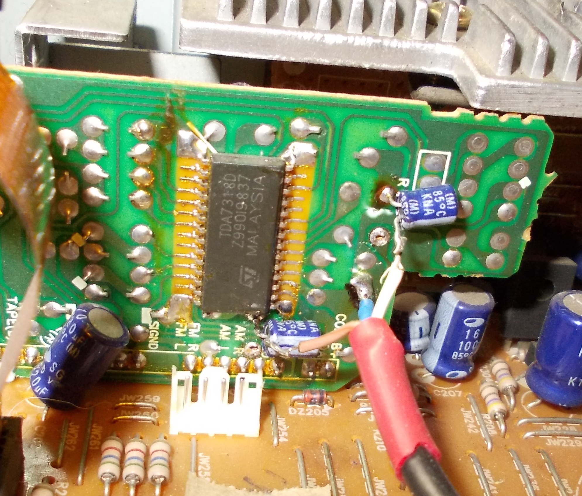

    Dodatkowo szukając znalazłem opis dotyczący innego radia Daewoo jednak ich budowa jest inna ale może sam pomysł można wykorzystać, konkretnie w radiu AKF-4235RDS. Tam ktoś podał że należy wylutować kondensatory wejściowe (nóżki 10 i 14 kości TDA7318) i wlutować je plusem do układu, minusem do wejść z mp3. Dodatkowo trzeba pobrać jeszcze masę.
    Dodał takie zdjęcia tego co zostało zrobione wewnątrz radia:
    https://obrazki.elektroda.pl/2565489800_1329732671.jpg
    https://obrazki.elektroda.pl/5905418100_1329732673.jpg
    Zdjęcia wzięte z postu nr. 11 z tego tematu:
    https://www.elektroda.pl/rtvforum/topic2143919.html
    Będę wdzięczny za pokierowanie mnie co i jak..
