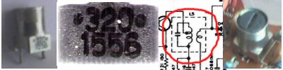

    Witajcie,
    Na obrazku od lewej:
    1. To czego szukam - Jak to się nazywa? Jaki parametr to opisuje?
    2. Jedyne napisy jakie na nim są *320*1556
    3. Fragment schematu z tym czymś
    4. Inny nie uszkodzony na płytce ; )
    Nie wiem, szukałem na różne sposoby.
    Jest to część z CB Midland 77-104, oznaczony jako L5 to chyba jakaś dostrajana cewka, ale na schemacie jeszcze jakiś kondensator...
  • #2 4976813
    oj
    Jest to cewka(filtr) strojona rdzeniem. Cyfry są numerem katalogowym, opisującym parametry cewek (ilość zwojów, grubość drutu /indukcyjności/), kondensator jest w środku ekranu.
    Nie kupisz czegoś takiego w sklepie.
    A dlaczego twierdzisz, że jest uszkodzona; mechanicznie?
  • #3 4976851
    raczek26
    tak, jest ona zniszczona totalnie :( radio dostałem od znajomego pomyślałem żeby naprawić... a da się to w jakikolwiek sposób zastąpić??
