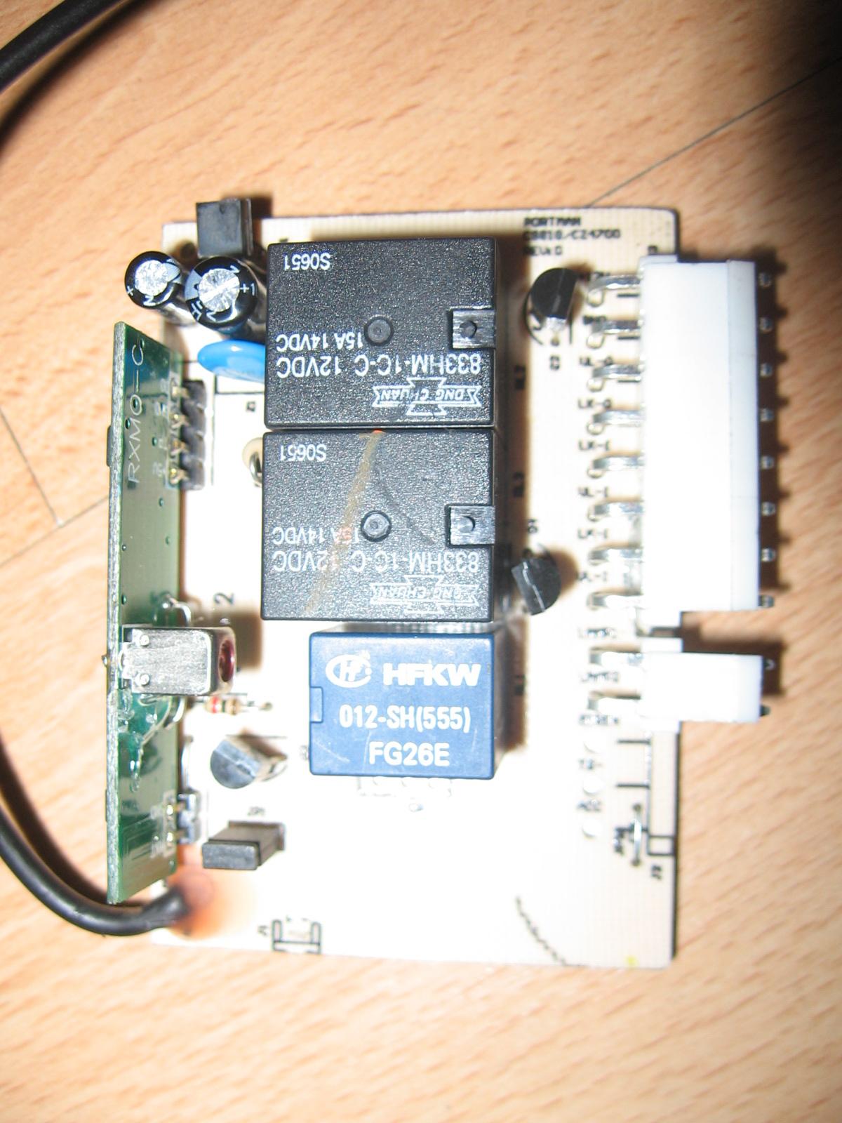

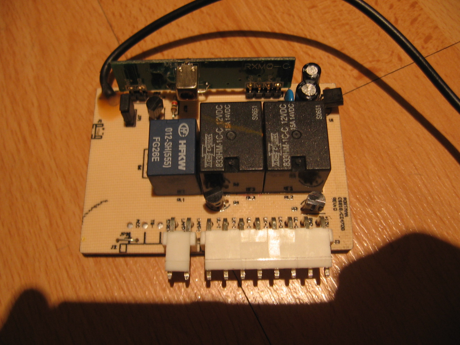

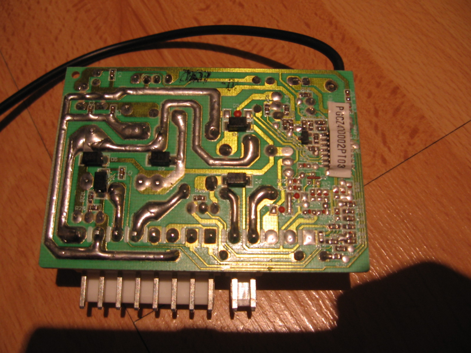

    Witam. Posiadam przekaznik PORTMAN cz4700 zamka centralnego, potrzebuje pomocy poniewaz chcialem go przerobic. tzn. mam problem z czasem impulsu elektrycznego jaki daje przekaznik po nacisnieciu pilota jest on za krotki (wynoci 0,2 sec), poniewaz silniczki w zamkach sa oryginalne i potrzecyja tak z 2 sec. Wrzucam zdjęcia i prosze o jakąkolwiek pomoc.

    Po obejrzeniu rysunku i zdjęć dochodzę do wniosku, że nie będzie możliwa zmiana czasu impulsu centralnego zamka. Sterownik ten przeznaczony jest do sterowania bezpośrednio silnikami siłowników. Podanie napięcia dłużej niż 0,5-0,7 sek grozi ich spaleniem, lub jeżeli nie, to skraca ich żywotność. Czas podawania impulsu na wyjściach sterownika określony jest w programie procesora ukrytego pod nalepką. Moja rada: zmienić radiosterownik.
    Ale mam też zasadnicze pytanie: co to za samochód, w którym ma działać to urządzenie?

    Jak tak bardzo ci zalezy na tym sterowniku to wpakuj sobie w drzwi kierowcy jeden,z uniwersalnych silownikow(jak te ze schematu)i podlacz go do centralki.Uniwersalnym bedzie ci sterowac twoja centralka a silownik dolozony napedzi fabryczny central(pneumatyk tez zatrybi)

    dzieki, a samochód to escort 98' wczesniej kombinowalem z tymi sterownikami tzn. nie oryginalnym ale tez lipa byla. Takze zdecydowalem zmienic sterownik.
