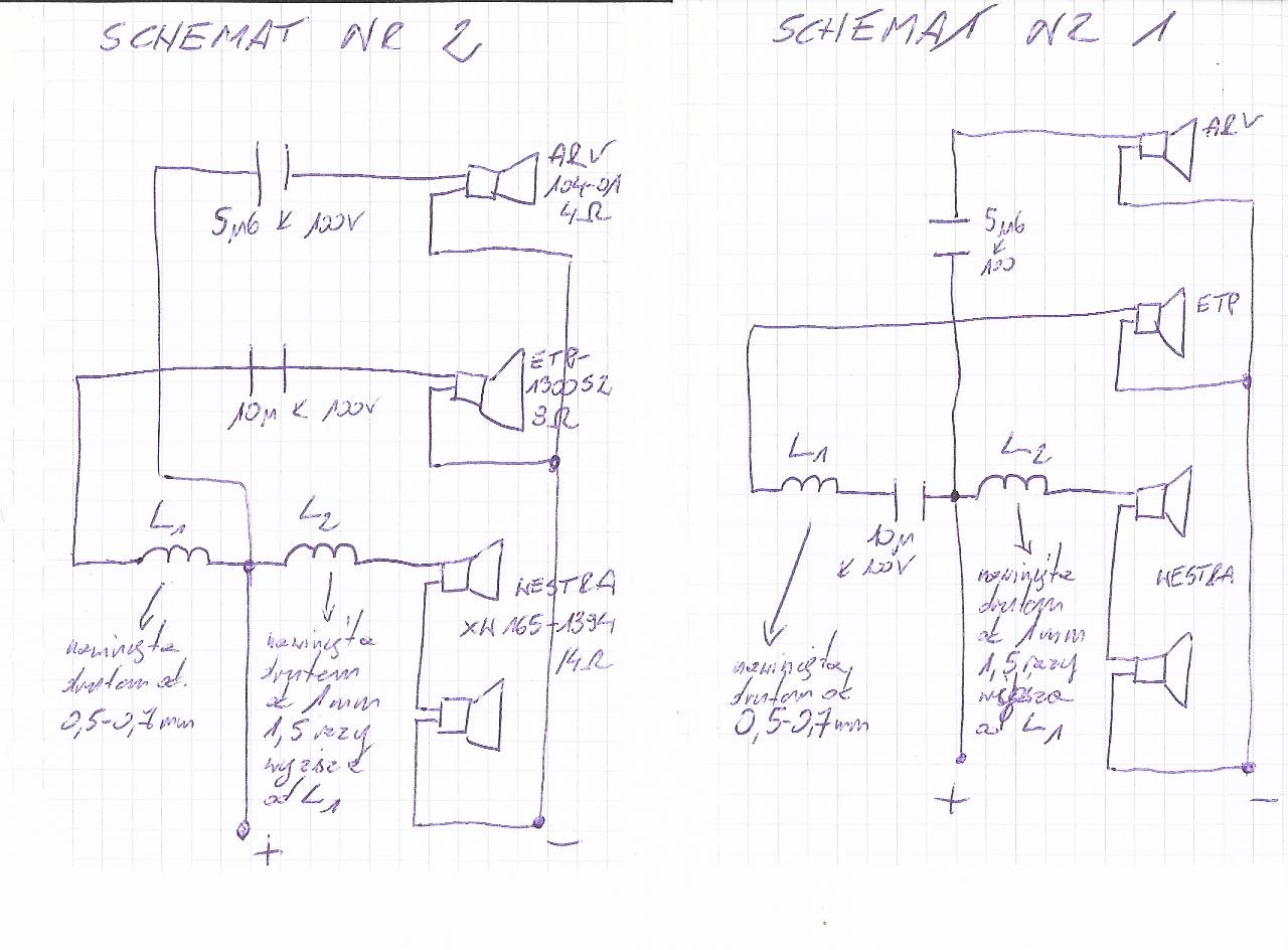

Witam!
dostałem od brata parę kolumn chciałbym je zmodernizować, optycznie i mechaniczne obudowy już poprawiłem, chodzi mi o zwrotnice zauważyłem że w każdej z kolumn jest ona inaczej podłączona wygląda to na błąd przy montażu załączam obrazek obu rozwiązań zwrotnic i proszę o pomoc który jest prawidłowy i jak ewentualnie poprawić tą zwrotnicę coś przepiąc coś dodać zmienić wartośc czegoś... co do wartości wszystkie są oprócz cewek ale moge pożyczyć miernik indukcyjności i sprawdzić ile mają... proszę zobaczyć obrazek staralem się wszystko na nim wyjaśnić co do głośników zastosowane zostały następujące patrząc od góry:
- ARV 104-01 4ohm chyba tesla
- Alphard ETP-1300S2 8ohm
- dwa razy WESTRA XW 165-1394 4ohm
głośniki siedzą w obudowie zamkniętej 68cm/14,5cm/18,5cm co daje 18 litrów pojemności
może trzeba jakiś głośnik wymienić np ten alphard na 4ohm bo on jakoś mi tak nie pasuje proszę o przejrzenie projektu i jego poprawę dziękuję i pozdrawiam serdecznie
