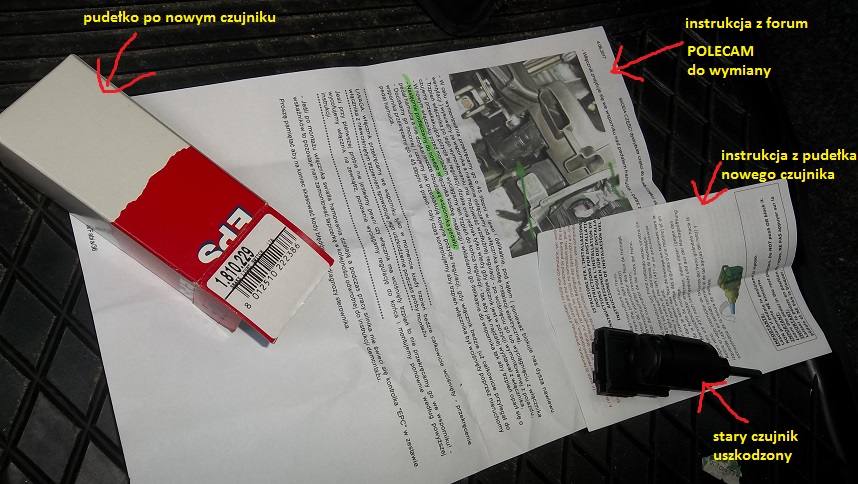

    Posiadam fabie w której musiałem wymienić własnie ten czujnik stopu.
    Problem ciągle palące się światła stopu.
    Korzystałem własnie z tej instrukcji.
    jurekk55 napisał:
    Wyżej masz link do instrukcji fabrycznej,co ci więcej potrzeba?
    Link
    :!: https://www.skodaczesci.pl/porady/skoda/Fabia/36 :!:
    Nic wiecej nie trzeba jak tylko z niej korzystać.
    Parking na kolana i zrobione.
    Skoda Fabia wyłącznik świateł stopu. Skoda Fabia wyłącznik świateł stopu.
    Może komuś się temat jeszcze przyda.
    Pzdr :spoko:
