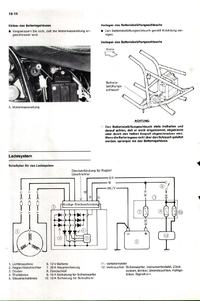

    Witam!
    W maju ubiegłego roku ojciec kupił motocykl jak w temacie wszystko było ładnie ale w sierpniu jak się okazało padł regulator napięcia dawał ok 17-18 Volt i wygotowywał elektrolit. Jak się okazało ktoś zabudował nieoryginalny regulator bodajże od YAMAHY ( regulator 42-81960 ) jako, że był to nieoryginalny uznaliśmy to za przyczyne usterki i kupiliśmy oryginalny. Podłączyłem go zgodnie ze schematem z serwisówki schemat dodaje poniżej.
    Kawasaki Vulcan VN 750 - problemy z napięciem ładowania
    Wszystko działało elegancko teraz pod koniec lutego odpalamy sprzęt i sie okazało ze brakuje kompletnie ładowania nawet malutkiego śladu. Odłączyłem kostke od regulatora i dokonałem pomiarów: Alternator daje napięcie ok 20V AC na wolnych obrotach wraz z wzrostem obrotów napięcie wzrasta (napięcie mierzone między fazami tj między 3 przewodami wychodzącymi z alternatora); Opór pomiędzy poszczególnymi wyprowadzeniami jest, ale zawyżony i to prawie dwukrotnie w serwisówce pisze że powinien się mieści w przedziale od 0,34-0,52 Ohma a mój miernik pokazuje wszędzie 0.8 do tego mam przejście do masy - opór pomiędzy każdym wyprowadzeniem a masą wynosi zero, a w instrukcji jak dobrze zrozumiałem na zakresie 1 kohm powinna być nieskończoność. Co jest nie tak i co robić? Mam spalony alternator, a może to tylko brak jakiejś izolacji? Przypuszczam, że ten nowy regulator jest już zniszczony jest jakaś szansa że mi go wymienią w ramach gwarancji?
    Dodam, że pali mi boś bezpiecznik nr 10 na schemacie nie wiem teraz który to jest dokładnie czy to wina regulatora czy może jakieś inne zwarcie w instalacji?
    Ważniejsze tłumaczenia opisu schematu:
    8 to klucz zapłonu - stacyjka
    9 bezpiecznik reflektora
    10 bezpiecznik tylnej lampy i jednocześnie oświetlenia zegarów
    11 skrzynka bezpieczników
    12 to odbiorniki i wymienione poszczególne reflektor, oświetlenie oprzyrządowania, system zapłonowy, kierunkowskazy, światł ostopu sygnał dziękowy i jeszcze coś

    Napięcie mierzone bezpośrednio przy regulatorze czy na akumulatorze?

    Jak masz przejście pomiędzy fazami a masą to alternator a konkretnie stojan niestety kaputt. Ze względu na cenę nowego stojana najlepiej dać komuś w miarę kumatemu do przezwojenia.

    Napięcie mierzyłem na akumulatorze. Nie jest to kwestia jakiejś izolacji skoro daje normalne napięcie pomiędzy fazami? Może można jakoś odizolować ten stojan i będzie ok?

    Jeżeli masz układ nie połączony z masą w żaden sposób, czyli odłączony od regulatora / mostka to jest dobrze. Ale jak zechcesz połączyć z instalacja motocykla, w tym przypadku poprzez regulator to nie bedzie to działać.
    Powtórz te swoje pomiary jeszcze. Innym miernikiem najlepiej. Bo fizycznie niemożliwe żebyś miał 0 omów pomiędzy wszystkimi fazami a masą i jednocześnie więcej niż zero pomiędzy fazami ;)

    Ok jutro zaczyna się wekend powtórzę pomiary- mierzył to elektryk, który miał większy miernik od tego mojego z targu. Odłączenie regulatora od masy dało by coś? Najgorsze jest to, że aby wyciągnąć uzwojenie trzeba najpierw wyjąć silnik z ramy :cry: .
    A zapomniałem dodać, że ten palący bezpiecznik to chyba będzie wina przewodu, który mogliśmy uszkodzić zakładając stelaż pod sakwy jutro sprawdzę.

    Jak odłaczysz regulator od masy to jak to bdzie działać? Zapomnij. Niestety, trzeba wywlekać uzwojenia. A czy w tym motorku stojan kapie sie w oleju ?

    Nie odłączaj od masy regulatora - to się może dla niego źle skończyć
    Na jakim zakresie robiłeś pomiar między masą a uzwojeniami?

    Przede wszystkim błędem było odpalenie silnika z odłączonym alternatorem, jest to alternator z magnesami trwałymi, wprowadzenie go na obroty bez obciążenia spowoduje wzrost napięcia nawet do kilkuset wolt i przebicie izolacji uzwojeń. Niestety, jak wyżej napisano alternator do prucia, a w wulkanie to wredna robota jest.... Po wyjęciu alternatora przemierz na stole, przejrzyj dokładnie przewody - te 0 ohm nie daje mi spokoju.
    Później badanie alternatora na zwarcie międzyzwojowe- to już w punkcie gdzie przezwajają silniki

    Dziś zrzuciłem dekiel od alternatora i przemierzyłem cewki. Bezpośrednio na wyprowadzeniach mają po 6 Ohm zakres na mierniku to 200. Pomiędzy jednym z wyprowadzeń,a masą miernik piszczal i pokazał , że jest przejście zaś opór to 1 ohm mierzyłem ale już poprzez kabel. Miedzy pozostałymi dwoma już nie sprawdzałem. Jutro po południu konsultacja z fachowcem bo ktoś musi to wybudować inaczej nie da rady. Ciągle mam Cień nadziei że może to tylko jakieś połączenie gdzieś tam zwiera.

    Przemierz dokładnie cewki - najlepiej metodą techniczną - pomiar omomierzem mało dokładny.
    Mierzysz same cewki, bez okablowania, wyjęte z silnika.

    Mierzyłem cewki bezpośrednio na końcach uzwojeń, ale nie wyciągałem bo aby wybudować uzwojenie musiałbym wyciągnąć silnik. Jest to przejście do masy. Na podpiętym oryginalnym regulatorze pomiędzy fazami jest napięcie zmienne ok 10-11 V podłączyłem na próbę ten nieoryginalny uszkodozny regulator od YAMAHY jak się okazało daje on napięcie w okolicy 14 V. Więc narazie go podłącze jak to sie rozleci wtedy nieodwołalnie trzeba będzie wybudować ten alternator.

    Alternator trup... Rób od razu (w pojedynkę silnik 3 godzinki i na dole...) jak układ ładowania umrze do końca to jeszcze moduły potrafi zabrać ze sobą

    No to chwila, twój regulator nie ładuje, a zamiennik daje na wyjściu 14V?? to wygląda że masz zdechnięty regulator a nie uzwojenia.
    Jak mierzyłeś te cewki na zwarcie do masy? Ich końce były odpięte z instalacji motocykla?

    Tak miałem odpięte od instalacji i było przejście do masy. Zamiennik to stary padnięty regulator który dawał wcześniej napięcie ładowania ok 17-18V, a teraz nie wiem jak to możliwe, ale daje 14V. Jak mierzyłem napięcie między fazami na podpiętym regulatorze oryginalnym, który założyliśmy w zeszłym roku to między fazami ma ok 10-11V AC i wydaje mi się, że się spalił po prostu totalnie i dlatego nie daje żadnego napięcia. A ten stary spalony po prostu pełni role prostownika i prostuje te marne napięcie tak ze akurat jest ok tych 14 V jutro to podłącze i zobaczę jak to będzie działać jak się rozleci wtedy niema wyjścia i od razu razu do wybudowania silnik a potem alternator. Kolego kortyleski można ten alternator wybudować podnosząc np. delikatnie do góry silnik lewarkiem?

    Dziś zapadła decyzja - sprzęt idzie do serwisu. Wyjęcie silnika to koszt ok 100-150 zł więc nie jest tak źle. Podłączenie tego starego reglera nic nie dało chwilę ładował napięciem ok 13 V, a potem zrobił się jak zwykle gorący i przestał ładować. Nie wiem, jak sprawdzić ten oryginalny, który założyliśmy w zeszłym roku mam niby opis jakie powinny być wartości pomiędzy poszczególnymi pinami, ale miernik mi pokazuje wszędzie opór nie skończony. Może mój miernik jest felerny albo kurde coś robie nie tak. W załączeniu opis:

    Dziś alternator został oddany do przewinięcia. Koszt podobno ok 70 zł

    Alternator przewinięty i zabudowany. Podłączony nowy regulator. Napięcie mierzone na akumulatorze przy zapalonym silniku, włączonych światłach na niskich obrotach wynosi 13,6 V po przegazowaniu przeskakuje w okolice 14 wiec wygląda na to, że jest ok. Dodam jeszcze, że poprzedni alternator też ktoś przewijał, ale podobno zalał go złym lakierem jakimś przewodzącym czy coś.
