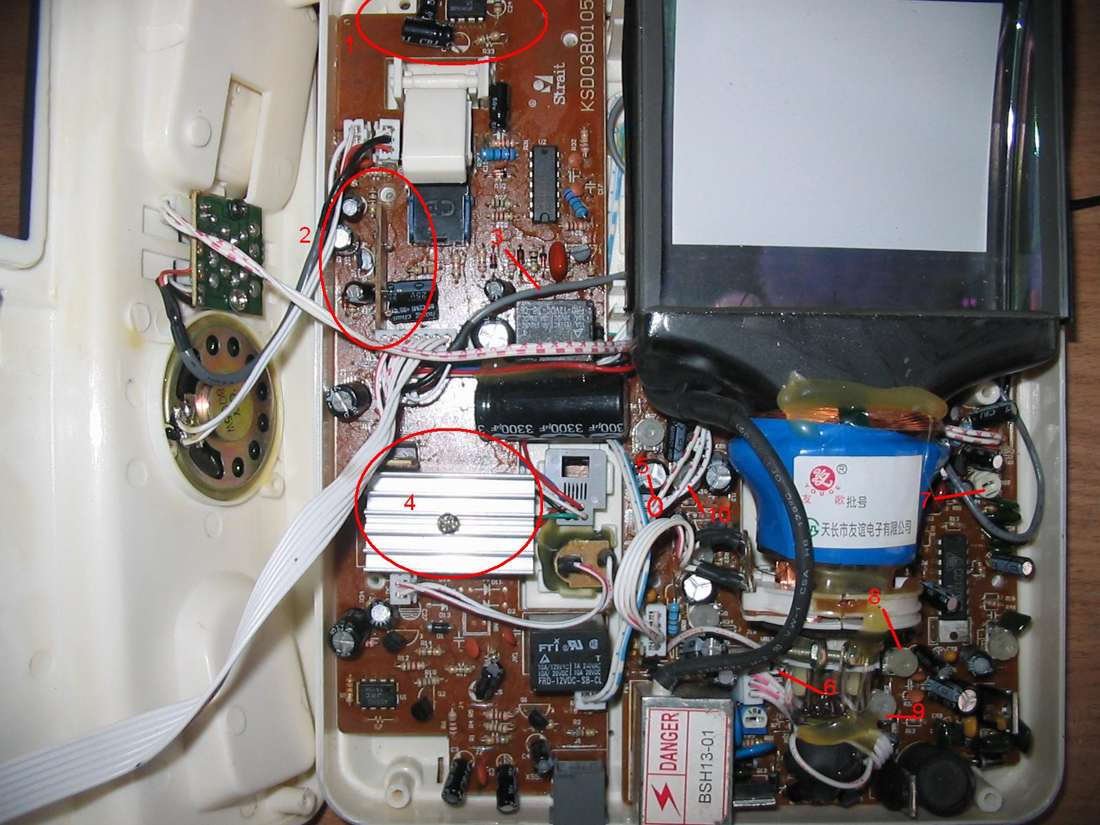

Dostalem do naprawy video domofon Wattona WT-828, z tylu ma wyprowadzenie RJ6 ale nie wiem ktore piny do czego sa, jesli by ktos mial podobne urzadzenie , oszczedzilbym troche czasu .. i nerwow
pozdrawiam
wiadomosc dopisana po tygodniu
wiedze ze nikt nie ma takiego chinskiego ... , wiec zamieszczam to co zlokalizowalem:
lewa strona blok domofonu, prawa blok wideo (zalaczone zdjecie)
1 - wzmacniacz "gongu"
2 - "gong"
3 - kabelek sygnałowy (we.video)
4 - stabilizatory 9V i 12V
5 - zasilanie bloku wideo
6 - ptr. napiecie anodowe
7 - synchr. pionowa
8 - rozciaganie pionowe
9 - rozciaganie poziome
10 - trapez
opisy RJ6 :
1 - masa
2 - masa
3 - 12V do kamery (zalaczane w momencie właczenia monitora)
4 - 9V w momencie nacisniecia przycisku dzwonka
5 - domofon (zwarcie z masa - gong)
6 - wejscie wideo
