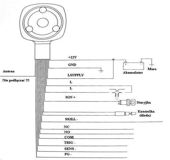

    Witam... potrzebuję pomocy. Kupiłem alarm do motocykla centurion bike - dostałem niezły rabat dlatego że jest bez polskiej instrukcji... instrukcja istnieje tylko w języku rosyjskim :) Niestety moje poszukiwania są bez rezultatu - może ktoś z Was się spotkał z jakąś instrukcją do tego alarmu??

    mam jeszcze pytanie. Z centralki wychodzą przewody na przekaźnik oznaczone jako NC NO i COM. Z tego co rozumiem:
    NO - normalnie otwarty
    NC - normalnie zwarty
    COM - wspólny kontakt
    problem polega na tym że czy alarm jest uzbrojony czy rozbrojony jest ciągle przejście między COM a NC
    poprawcie mnie jeśli się mylę - ale czy nie powinno być tak że po uzbrojeniu COM powinien się zmostkować z NO a rozłączyć z NC i odwrotnie??

    I tak będzie. Stan przekaźnika (rozewrze się) zmieni się po włączeniu zapłonu. Tak przynajmniej powinno być. Nie znam tego "ustrojstwa", żeby dać sobie żyły wypruć za to.

    No właśnie - problem w tym że i po włączeniu zapłonu nie ma zmiany nadal COM jest na NC a NO jest rozwarty :(

    To chyba raczej coś nie tak jest podłączone (zaprogramowane, ustawione,...). A wymiary central samochodowych nie są wiele większe. Wystarczy pokryć płytkę i elementy lakierem i też nie będą bać się wody.

    hhmmm... źle podłączone.... hmm... załączam opis już w języku polskim - proszę więc o pomoc w poprawnym podłączeniu :))
    Oznaczenie przewodu Objaśnienie
    +12V Napięcie +12V
    GND Wspólny („masa”)
    L Wyjście sygnalizacji „+” kierunkowskazem
    LSUPPLY Napięcie przełącznika (wyłącznika) sygnalizacji kierunkowskazami +12V (wspólny kontakt)
    PG- Wyjście kontroli pegeerem, 300mA
    TRIG- Wejście „-„ czujnika kontaktowego
    SKILL- Wyjście „-„ dodatkowej blokady 300mA
    SENS- Wejście „-„ dodatkowego czujnika
    IGN+ Wejście „+” zapłonu
    NC Wmontowany wyłącznik (przełącznik) blokady (H3 kontakt), 10A
    NO Wmontowany wyłącznik (przełącznik) blokady (HP kontakt), 10A
    COM Wmontowany wyłącznik (przełącznik) blokady (WSPÓLNY kontakt), 10A

    To MUSI działać (jeżeli jest sprawne i poprawnie podłączone). Jeżeli przekaźnik wewnętrzny nie blokuje odcinanego obwodu, to wykorzystaj wyjście SKILL, dołóż zewnętrzny przekaźnik i tyle. To naprawdę jest bardzo prosty system (przypomina alarmy z lat 90-tych)

    problem w tym że skill to (-) po uzbrojeniu czyli aby działała blokada cewka przekaźnika musiałaby być ciągle zasilona

    A może by tak drugi koniec podłączyć do plusa po zapłonie ? Proste, prawda ?! Mało wiedzy wiedzy masz w temacie alarmów i stąd Twoje kłopoty.

    Człowiek się uczy całe życie :) pewnie że proste ale upieram się nad wykorzystaniem wyjścia COM NC NO. Dla SKILL być może znajdzie się inne zastosowanie.
    Temat można uznać za zamknięty - w sklepie potwierdzili wadę przyjęli reklamację - zobaczymy jak się sprawa zakończy
