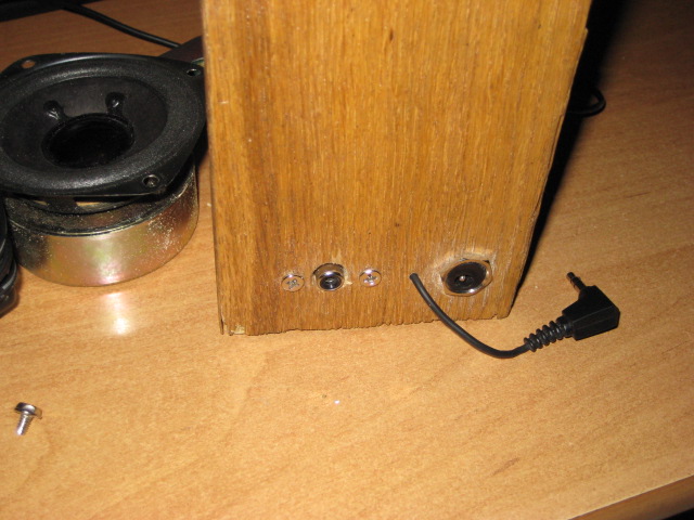

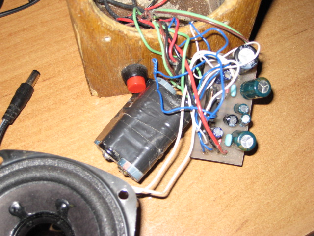

    Ostatnio na forum pojawiło się wiele konstrukcji przenośnego audio. Z tego powodu postanowiłem pochwalić się również swoim zestawem. Jego sercem jest wzmacniacz oparty na układzie µPC1335V, który osiąga 7w na kanał przy 15v, w moim przypadku zasilanie wynosi około 5v więc wzmacniacz oddaje około 1w na kanał. Zasileniem są 4 akumulatorki AA 2500mAh. Sprzęt przeszedł już swoją próbę, grał przez 10 godzin, co moim zdaniem jest wystarczające. Zastaw nadaje się również do zastosowania stacjonarnego ponieważ wyposażyłem go w zasilacz zewnętrzny, który widać na foto. Obudowa wykonana ze sklejki 5mm, obklejona fornirem(niestety fornir nie zdał egzaminu i zaczął się odrywać na bokach podczas transportu)
    Co do wrażeń odsłuchowych, gra czysto i dosyć głośno, o bassie nie ma mowy.
    Krótki kosztorys:
    Wzmacniacz 3zł(układ scalony miałem)
    Obudowa free
    Głośniki 20zł z przesyłką
    Akumulatorki miałem
    Włącznik 1,5zł
    Resztę miałem
    Kilka dodatkowych fotek:

    moja sugestia jest taka:
    Weź głośniczki zamocuj od zewnątrz
    między głośniczek a sklejkę zamocuj plastikową lub metalową siateczkę dla ochrony membran ;>
    sam od dłuższego czasu zbieram sie z czymś takim, ale 2x 15W więc wzmacniacz będzie musiał być w osobnej obudowie (najprawdopodobniej od CDroma) bo trafo jest duże,
    Pozdro. według mnie praca 4/6

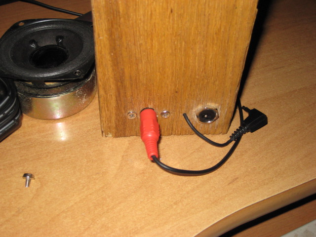

    no nawet ładne. a co do odpadajacego fonieru. jest specjalny klej do tego i jak zkleisz to nierozerwiesz. co do konstrykcji, ładna, ale kabelek z jackiem chyba jest troche za krutki. no ale to zalezy juz od Twoich potrzeb

    Konstrukcja nawet ładnie wykonana ale nad obudowa mogłeś jeszcze trochę mogłeś popracować.
    I tak jak powiedział kolega to ten kabel trochę za krotki.
    9/10

    Dzięki za oceny. Nie są to głośniki z yamady, a co do kabelka z wtykiem to jest on wystarczający ponieważ używam ich to telefonu gdzie jest przejściówka z długim kablem. Jeśli chodzi o głośniki to zamierzam założyć chromowany grill od wentylatora.
