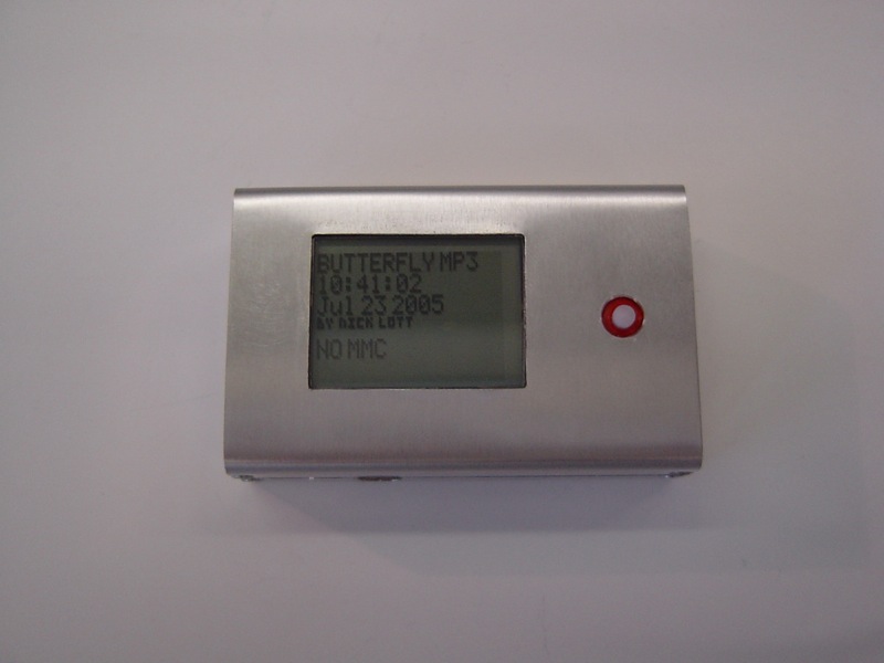

    AVR butterfly to poręczny zestaw startowy oferowany przez firmę Atmel. Wyposażony jest w mikrokontroler Atmega169V i kilka innych przydatnych peryferii takich jak wyświetlacz LCD. Tak więc nie ma problemu z obsługa i wyświetlaniem. Dołączenie części z dekoderem MP3 na osobnej płytce pozwala zbudować przenośny odtwarzacz mp3.
    Dekodowaniem zajmuje się układ VS1001K posiadający wbudowany przetwornik cyfrowo analogowy potrzebny do sterowania słuchawkami. Co ciekawe odtwarzacz bez problemu obsługuje wyświetlacz LCD z nokii 3310 zamiast oryginalnego. Program obsługujący radzi sobie z katalogami na karcie SD/MMC.

    Ile ma ten odtwarzacz MP3 pamięci wewnętrznej ???
  • #3 5004416
    jurbarkas
    Jest napisane, że obsługuje SD/MMC, więc to chyba oczywiste, że zależy od pojemności zastosowanej karty pamięci.

    mysle ze autor nie ma pojęcia o projekcie :/
    "Co ciekawe odtwarzacz bez problemu obsługuje wyświetlacz LCD z nokii 3310 zamiast oryginalnego."
    Myśle że ten LCD obsłuży każdy dostępny wyświetlacz nawet ATTINY11 ktory nie ma ramu.
    "Atmega169V"
    To procesor z wbudowanym driverem do LCD ale nie chodzi tu o LCD od noki bo ten juz ma driver w sobie tylko o goły wyświetlacz i jak dobrze pamietam to chyba 4 cyfry
    "Dekodowaniem zajmuje się układ VS1001K posiadający wbudowany przetwornik cyfrowo analogowy potrzebny do sterowania słuchawkami."
    Wydaje mi sie ze do "sterowania słuchawkami" jest wzmacniacz który jest tam wbudowany, a przetwornik owszem jest potrzebny ale nie do sterowania sluchawkami tylko zmianą sygnału.
    A tego zestawu startowego to dużo nie zostało w sumie podstawka pod procesor tylko :p
    Bo reszta jest na dodatkowej płytce.
    CO do autora projektu, nie wiem dlaczego wykorzystał płytke testową i taki procesor zamiest zwykłej atmegi16 albo 161, 162 prawie dwa razy tańsza.
