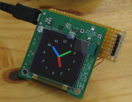

    Poniżej bardzo ciekawy projekt przedstawiający użycie wyświetlacza OLED. Za pomocą mikrokontrolera ARM7 (AT91SAM7S64) na wyświetlaczu OLED widzimy obraz tarczy zegara analogowego w kolorze (18 bitów), a ponadto o niskim zużyciu energii.
    Projekt wykorzystuje zegar czasu rzeczywistego DS3234S RTC IC, który jest połączony z ARM7 poprzez port SPI. Kolejnym ciekawym pomysłem, jest wykorzystanie w zegarku czujnika światła TSL256, który pozwala regulować jasność w zależności od światłą otoczenia. Tak więc w ciemnych pomieszczeniach wyświetlacz świeci ciemniej, natomiast w dobrze oświetlonych jest podświetlony znacznie intensywniej. Użyty wyświetlacz ma 16 stanów jasności. Kod projektu znajdziemy na stronie źródłowej, odnośnik do schematów i opisu projektu w formacie pdf. przedstawiam niżej.

    Ładne wykonanie, ale...
    1. W ciemności oko ludzkie ma większą czułość, więc wszystkie układy reagujące na natężenie światła powodują ZMNIEJSZENIE ilości wyemitowanego światła, a nie jego zwiększenie.
    2. Przydałoby się zróżnicować grubość wskazówek-gwarantuję poprawę czytelności.
    Zgadza się, myślałem ze w oryginalnym artykule był błąd. Już poprawiłem. Pozdrawiam
