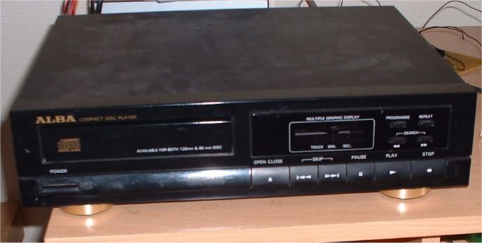

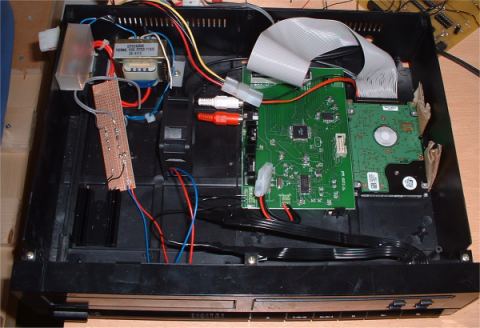

    Prawdopodobnie większość doświadczonych programistów od systemów wbudowanych próbowała budować odtwarzacz mp3. Nie jest to w sumie tak trudne jakby się wydawało. A to dlatego, że używa się do tego odpowiednich dekoderów. Cała sztuka polega na odpowiednim wykorzystaniu wbudowanych bibliotek i wysterowaniu rządzenia.
    Przedstawiony odtwarzacz mp3 zbudowany jest na mikrokontrolerze Atmega128 który odczytuje pliki ze starego dysku twardego 2.5” od laptopa. Odtwarzacz korzysta z dekodera MP3 STA013, który przesyła dźwięk za pomocą przetwornika stereo cyfrowo analogowego CS4334 (24-bitowy). Dostępne jest pełny program do mikrokontrolera i schematy. Można sprawdzić dodatkowe opcje w nowym oprogramowaniu, takie jak obsługa klawiszy czy obrotowego encodera lub obsługa zdalna przez IR.
    Odtwarzacz MP3 zbudoany na Atmedze128Odtwarzacz MP3 zbudoany na Atmedze128
    Źródło http://www.robs-projects.com/mp3proj/mp3setup.html

    Super, mam układ z tej samej firmy, a mianowicie STA015, czy jego obsługa wygląda podobnie:?: Może lepiej zrobić takie coś z wykorzystaniem coraz tańszych kart SD, bo dysk nie dość że duży i hałasuje, to jeszcze spory prąd "pożera":?:
    Ale ogólnie podoba mi się ten temat:D:D

    Jakby kolega maniek1818 nie zauważył odtwarzacz jest raczej stacjonarny więc dysk to dobry pomysł, a pobór prądu ma tu małe znaczenie.
    Ogólnie projekt ciekawy, tylko jak dla mnie za duża obudowa.

    Pogięty, czy niepogięty jest pomysł zbudowania mp3 playera. Zato liczą się dobre chęci. Mamy więc kolejny przykład zbudowanego odtwarzacza mp3. Zamiast HDD lepiej autor mógłby wykorzystac napęd CD/DVD. Lepiej zostałaby wykorzystana przestrzeń wewnątrz obudowy. Zreszto napęd optyczny jest znacznie tańszy od HDD.

    Jak wypada jakość reprodukcji dźwięku z tego odtwarzacza na tle fabrycznych konstrukcji? Następne jakimi wyjściami dysponuje odtwarzacz, czy posiada wyjście optyczne?
