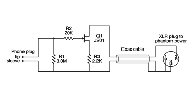

    Poniższy projekt może przydać się gitarowcom i nie tylko. Jego ideą było zmieszczenie przedwzmacniacza zbudowanego na tranzystorze FET i zmieszczeniu go w kablu podłączanym do gitary elektrycznej. Układ zasilany jest przez zasilanie phantom, tak więc nie ma potrzeby prowadzenia dodatkowego kabla.
    Urządzenie ma za zadanie poprawić jakość dźwięku i zmniejszyć szumy. Ze względu na małą ilość elementów i prostotę, urządzenie może zrobić każdy początkujący elektronik. Szczegółowe informacje o zaletach takiego układu i zasada jego działania znajduje się na stronie źródłowej.

  • #2 5003157
    Yaga
    Interesujace i praktyczne rozwiazanie. Tylko aż się prosi aby wyjście było symetryczne, wystarczy dodać tranzystor i trzy rezystory...
  • #3 5003468
    matylda
    Dwa, bo rezystor żródłowy powinien być wspólny
  • #4 5003624
    osnapus
    Poziom 19  
    No dobra, ale tam robisz zwarcie wejścia sygnałowego "-" do masy - czyli zwierasz phantoma....

    Sam od lat montuję coś podobnego we wszystkich gitarach jakie miałem.Chodzi o to że impedancja wyjściowa gitary wynosi kilkadziesiąt KΩ a pojemność kabla to ok.100pF/m.Łatwo policzyć jak kabel, nawet najlepszej jakości obcina pasmo.Z takim układem albo tylko buforem (wtórnik źródłowy) nie ma tego problemu.Kończą się dyskusje o "brzmieniu kabli", odpadają szumy kabla przy dużym gain, brum słabego ekranowania kabla (za wtónikiem mógłby być nawet bez ekranu :D ) itd.Szumy takiego przedwzmacniacza albo bufora są znikome, nawet przy ekstremalnych przesterach.Kto nie wierzy niech sprawdzi zanim coś napisze.

    Pisałem w innych tematach, na innych forach też o buforach i preampach w gitarze. W tym trochę leciwym temacie powtórzę:
    1.Dajcie spokój z kombinowaniem na tranzystorach bipolarnych, te schematy powyżej są błędne bo z racji zastosowanych rezystorów polaryzujących o tych wartościach mają za małą rezystancję wejściową.
    2.Jak macie pickup'y single o małym sygnale to zastosowanie preampa jest uzasadnione, ale jeśli silne humbucker'y to tylko bufor, bo za silny sygnał może uniemożliwić uzyskanie brzmienia clean na niektórych wzmacniaczach i multiefektach.
    3.Poszukajcie na forach gitarowych i elektronicznych jak ja to robię, wypróbujcie bo temat opanowałem.
    4.Bardzo dobre FET'y są tanie, łatwe do kupienia, rezystory tylko metalizowane a impedancja takiego układu ma być w granicach 500KΩ do 2,2MΩ. Można przed wtórnikiem dać kondensator 100pF do 1nF między wejściem a masą żeby brzmiało jak na kablu, to rzecz indywidualna. Kondensator sprzęgający na wejściu wtórnika przy takich rezystancjach wejściowych wystarczy 22-100nF. Dobre FET'y to 2SK30A, 2SK300 i kilka innych, trudniejszych do kupienia. Nie musi być J201.

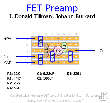

    Zrobiłem sobie układ z tego schematu:
    Przedwzmacniacz gitarowy w kablu
    Nawet zrobiłem zdjęcie :):
    Z tym, że zastosowałem BF245.
    Problem miałem następujący: w głośniku dziwnie trzeszczało, strzelało, czasami na krótki czas układ działał dobrze. Ścieżki, kondensatory, sprawdzałem chyba po kilka razy. Może to być sypiący się BF245? Raz uruchomiłem układ z wlutowanym odwrotnie (nawet zdjęcie powyżej jest z wlutowanym odwrotnie), tj. bramka i dren zamienione miejscami. Mógł się przez to uszkodzić? W sumie w tym układzie nie ma innego podejrzanego elementu...
    PS. Wzór płytki brałem stąd:
    http://johannburkard.de/blog/music/effects/JFET-Preamp-Splitter.html
    tylko wartości elementów ze schematu na początku tego posta. Uwaga: na płytce pod C2 jest mało widoczna przerwa na ścieżce.
    Wrzucam tutaj wzór płytki, na wypadek gdyby powyższa strona przestała kiedyś działać:
    Jeszcze raz: uwaga na przerwę pod C2.
    PS2. Jak zastosuję BF245C to będzie ok? Duża różnica jest pomiędzy nim a J201?
