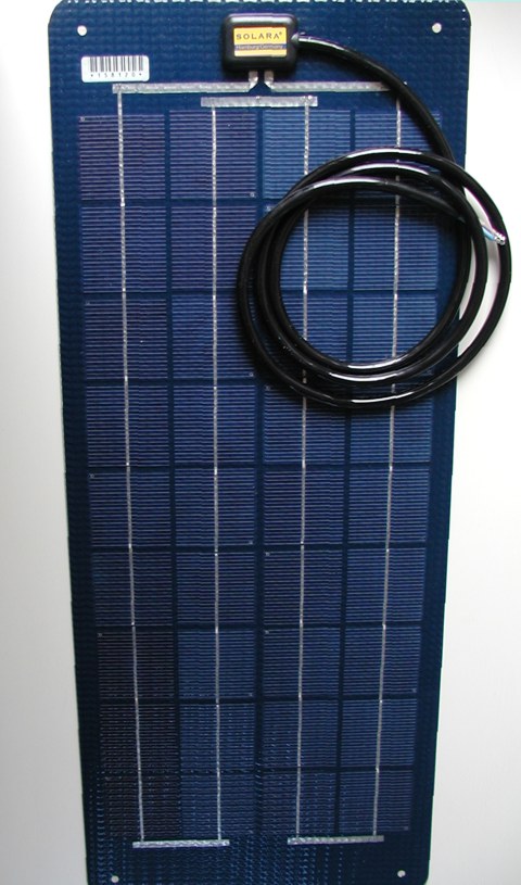

    Wszystko fajnie ale czemu by nie przerobić tak jakiegoś TICO? Małe, lekkie. A problem ładowania można rozwiązać na 2 sposoby. Pierwszy to ładując go z gniazdka a druga to na dachu zamontować elastyczne ogniwa słoneczne takie jak na FOTO. Dla kogoś kto pokonuje małe dystanse i samochód trzyma na podwórku problem by się rozwiązał :D Samochód to samochód i prawko musisz mieć :)
    Seria paneli słonecznych M to wypróbowane przez tysiące użytkowników, najpopularniejsze dostępne panele słoneczne przeznaczone do stosowania na jachtach i kamperach. Zamontowane na arkuszu ze stali nierdzewnej. Są mniejsze od konkurencji, bardzo wydajne, cienkie i delikatnie elastyczne. Dzięki zastosowaniu trwałego plastiku (w panelu nie ma szkła, które mogłoby się potłuc), po panelach można chodzić. Moduły seri M cechują się wysoką wydajnością, nawet przy niskim poziomie światła. Każdy panel wyposażony jest w 1.5m kabla montażowego.
    SPECYFIKACJA:
    - średnia dzienna wydajność: 72Wh/d
    - moc maksymalna: 18W
    - napięcie nominalne: 19V
    - napięcie jałowe: 22.6V
    - prąd ładowania: 0.94A
    - prąd zwarciowy: 1.1A
    - wymiary: 620x250x2 mm
    - waga: 1.65kg

  • #13 5007847
    _milcek_
    Poziom 19  
    18W to nawet za mała moc by w hulajnodze doładować akumulatory a co tutaj gadać od aucie EV. Ogólnie to sprawa ma się tak jeżeli przerabiamy małe auto to często opłaca się do skrzyni dołożyć silnik 4kW rejestracja jako motorower i nawet nie będzie trzeba oszukiwać z wymianą silnika, bo silnik elektryczny na starcie ma moc dużo większą od tej na tabliczce a po rozbujaniu na prostej silnik elektryczny może dojść prawie do swej mocy na biegu jałowym(bez obciążenia).Można także troszkę przevoltować silnik i uzyskać większą moc przy czym nie objedzie się bez wymuszonego obiegu w silniku.Polecam silniki od wózków widłowych, sztaplarek,do skuterów od pompy ABS lub od melexa ale te są drogie.
