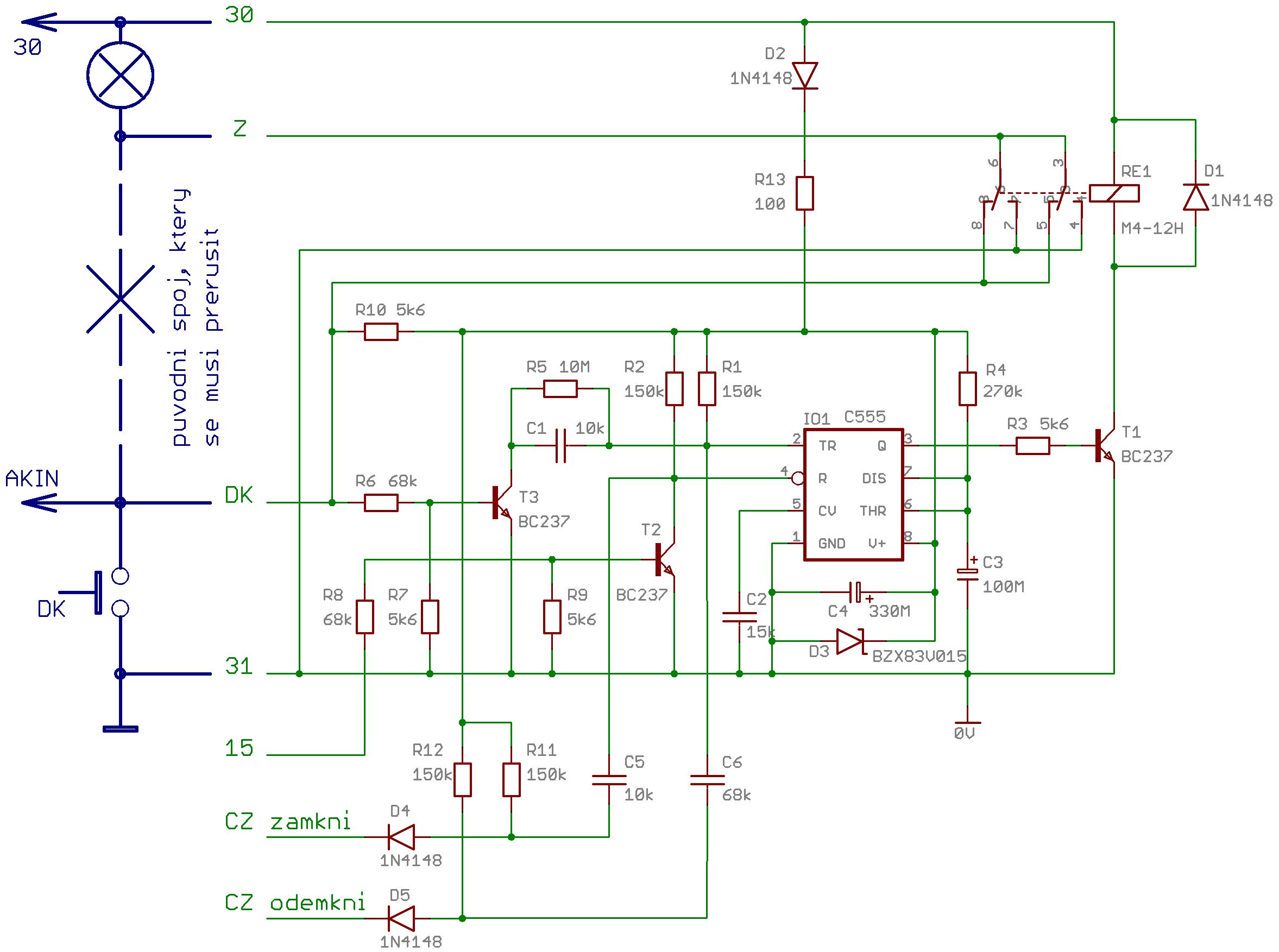

  • Witam,
    napotkałem tutaj na elektrodzie parę takich urządzeń, które wydłużają czas świecenia światła w kabinie auta.
    No i wspomniałem sobie, że kiedyś i ja takiego coś skonstruowałem do swojego auta.
    Urządzenie:
    + wydłuża czas świecenia,
    + po odemknięciu auta pilotem światło się zapala - opcjonalne,
    + po zamknięciu pilotem światło natychmiast gaśnie - opcjonalne,
    + po włączeniu stacyjki światło gaśnie,
    + nie wnosi żadnych nieprawidłowości przy podłączonym do włącznika w drzwiach autoalarmu,
    - światło nie ściemnia powolnie, tylko po ustalonym czasie gaśnie od razu.
    Wydłużacz jest pierwszoplanowo przeznaczony do montażu do auta Škoda Felicia.
    Do punktu AKIN jest w tych samochodach podłączona sygnalizacja świecących świateł parkowania. Działa tak, że przy włączonych światłach, wyłączonym motorze i otwartych drzwiach piszczy sygnalizator.
    Punkty "CZ zamkni" i "CZ odemkni" są w zależności czy auto jest odmykane czy zamykane podłączane do masy.
    W załączniku są pliki płytki i schematu do Eagle i artykuł z naszego czasopisma Praktická Elektronika, w którym kiedyś wydłużacz publikowałem.

    Świetny układ można by zrobić na najprostszym mikro kontrolerze, wówczas bez problemu można by dopisać moduł programu, który gasił by światło powolnie za pomocą PWN. Cały problem sprowadza się raczej do software bo sam hardware to uC wraz z kilkoma tranzystorami na na wejściach układu (sterowanych sygnałami z instalacji) oraz tranzystor mosfet do sterowania (zapalania/gaszenia) oświetlenia.

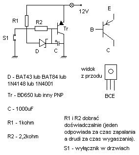

    Duch__
    Znam prostszy schemat. Działa u mnie w aucie bez zarzutu. Zastosowany w Fiacie Punto II

    wojnar
    2Duch__
    Na pewno tak.
    Ale ja od swojej konstrukcji z góry żądałem tych opcji, które w końcu posiada. Dlatego taki "nie prosty" schemat.

    Wytłumacz tylko dlaczego konstruktor przyjął dziwne oznaczenia elementów pojemnościowych. Np. C5 10k lub C6 68k (może 10n i 68nF) ?.
    Pozdrawiam i gratuluję chęci wykonania na elementach dyskretnych.
  • #7 5008949
    wojnar
    Konstruktor to ja :D
    U nas to tak się też używa:
    10p --> 10
    10n --> 10k
    10uF --> 10M
    Jest to raczej dawniej używane oznaczanie wartości kondensatorów, które ale tak naprawdę używa się coraz mniej. Jest to taka analogia do oznaczania wartości rezystorów.

    kisi
    Skomplikowany ukladzik jak na funkcje ktore pełni. Ja do mojej Felicji zrobiłem ukladzik na 2 tranzystorach który pełni funkcję ściemniacza. Zamontowany na płytce uniwersalnej. Musze dodać jeszcze jeden tranzystorek aby w momencie kiedy silnik pracuje w momencie otwarcia drzwi światełko nie musiało czekać na wygaśnięcie 10 sekund lecz gasło od razu.
    Nie uważam że twój jest zły. Najbardziej cieszy że człowiek sam zaprojektował i zrobił i działa i o to tu w tym chodzi.

    bobojad
    Jak rozumiem wyprowadzenie 15 jest to plus doprowadzony po stacyjce? Fajny układ, kolega który dał schemacik na BD650 podpowiedział uzupełnienie jak zrobić żeby sobie gasło powoli, połączenie tych dwóch układów będzie idealne :).

    Tak 15 to plus poprzez stacyjke.
