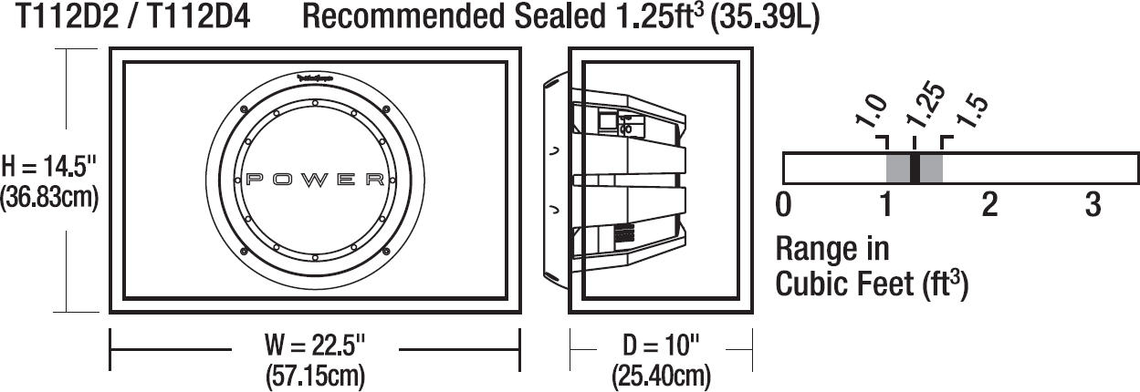

Witam,muszę zbudować skrzynię do tego głośnika Rockford Fosgate T112D4
problem polega na tym ze nie wiem od czego zaczac, tzn nie mam pojecia jakiej wielkosci ma byc taka skrzynia? i gdzie znalezc do niej schemat?
