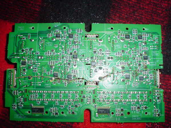

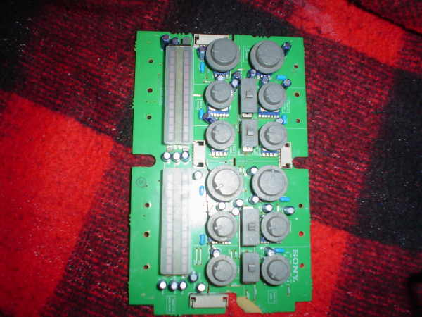

    itam. Problemem jest pęknięta plytka od potencjometrów. Jak to naprawić. Czy jest sens.

    Pewnie da sie coś zrobić wylutować tam gdzie pękniecie żywica z utwardzaczem i troche mat poźniej ścieżki poprawić i mysle ze powinno być dobrze :)
