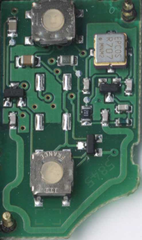

    Pytanie do znawców na płytce pilota odpadł jakiś element możecie mi powiedzieć co to za element oraz jaką ma wartość.
    z tego co udało mi się ustalić to może to być rezystor lub cewka lecz niestety nie znam wartości.
    możecie mi podać sprawdzoną metodę adaptacji pilota zamka centralnego?
    posiadam samochód audi A3 tdi 2000r. centralny pneumatyczny
    brakujący element w pilocie do centralnego do audi a3
    za wszelkie info będę wdzięczny
    pozdrawiam

    Dorzuć zdjęcie drgiej strony płytki drukowanej. Z tego co widać to może być rezystor lub kondensator albo też dioda świecąca. Choć to mało prawdopodone to pewnie zauważyłbyś jej brak :)

    ok dzięki za zainteresowanie, postaram się wieczorem zamieścić zdjęci, jeśli chodzi o elementy to wlutowałem na próbę kondensator 10p, 100p ale pilot nie działał, dopiero po wlutowaniu rezyst. 1k pilot zaczął nadawać jednak jeśli to rez. to nie znam jego wartości?

    To może daj tam potencjometr 100kΩ i eksperymentuj. Może to coś pomoże.

    Witam w załączniku zamieszczam skan 2 strony płytki, na samym początku próbowałem ze zworą i też działało ale będe spokojniejszy znając właściwą wartość
    jeśli chodzi o zakodowanie pilotów w centrale dzisiaj mi się udało.

    10kOhm mi też taki odpadł ale go znalazłem i zmierzyłem.
