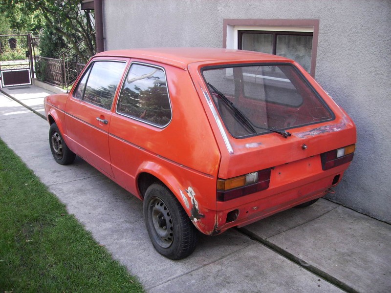

    Witam no i zaczeło się znów mineło troche więcej niż pół roku a mi znów troche mało tzn ... dużo za mało.... POPROSTU MA GRAC O WIELE LEPIEJ NIZ OBECNY SPRZET 2X15 SONIC
    Z tej okazji kupiłem 2 samochód który bedzie robiony on podstaw do mocnej zabawy - bo tak to też traktuje - mój sposób na stres :)) (czyt. do mocnego niskiego bassu )
    Samochód to golf mk1 - 1979 :))) 3 dzwiowy z załozenia od razu mowie ze ma byc on 2 osobowy wiec cały przedział za przednimi fotelami jest do wykorzystania .
    Tym razem chce to tak poskładać a żeby za rok znów nic nowego nie robić - poprostu ma być grubo - i nie musicie mi przytaczać zdań typu ze jeśli grubo to i portfel musi być gruby - zdaje sobie sprawe iż dobry przetwornik kosztuje troche więcej niz 1 k :)))). Osobiście myślałem nad jakimiś 2 x 15 badz1 X 18 . Co polecacie osobiscie myślałem nad RE XXX , Fi Btl moze GZPW 18 spl, RE mt 18 , DD9918 i Atomic APXX lub APX18. Wiem ze jeszczy wiekszy problem bedzie z zasileniem tego ale cóz. Licze na wasze wsparcie i pomoc mike21 który już nie raz nakreślil mi odpowiednią drogę ...
    ... aha i mam nadzieje ze sie zmiesci bo skrzynki do tych wiaderek nie są raczej 40 litrowe :))
    Nowy projekt nagłośnienia golfa I od podstaw.
    tu jest owy nabytek w ktorym ma to jezdzic dokładnie ten mój strucelek heh

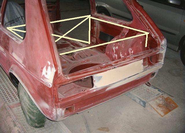

    tu macie miejsce które trzeba zapełnić i jest do wykorzystania

    Nie bardzo rozumiem po co ci glosniki ktore potrzebuja malo litrazowe obudowy jesli zamierzasz przeznaczyc caly tyl na zabudowe.Do clio I spokojnie wchodza dwie 18 Atomica wiec nie sadze zeby byl jaki kolwiek problem z golfem bo to podobne auta.Glosniki znajdowaly sie bezposrednio za przednimi siedzeniami a na samej gorze pod sufitem byl olbrzymi port BR. Ja bym bardziej szedl w taka zabudowe niz lezaca.Jesli zrobisz zabudowe pod sam sufit automatycznie litraz samochodu zmniejszy sie o polowe co daje wieksze cisnienie.Oczywiscie jesli zamierzasz nim startowac na zawodach . Ale pojscie ta droga to bardzo duze wydatki. Ja bym bardziej bral 2x18 . Ale nawet najtansze chociazby re mx to koszt min. 2 tys za sztuke ( nie mowie o drozszych przetworniakch jak xxx czy Atomic Apxx) do tego 1 lub 2 wzmacniacze zeby to napedzic tez niemaly koszt.nie mowiac juz o zasilaniu , konkretny altek albo dwaa plus akumulatory, a jeszcze przody konkretne plus jednostka i wygluszenie.Naprawde potrafi sie nazbierac.A jak piszesz to ma byc grubo i zeby za rok nie rozbierac czyli trzeba isc po calosci . Dobrze przemysl ten projekt bo na poczatku wydaje sie wszystko bardzo latwe i nieduzym kosztem ale jak sie czlowiek zaczyna zaglebiac to koszty wzrastaja drastycznie.Nie to zebym chcial cie zniechecic wrecz przeciwnie popieram takie projekty ale zebys w polowie dzialan nie polegl.
