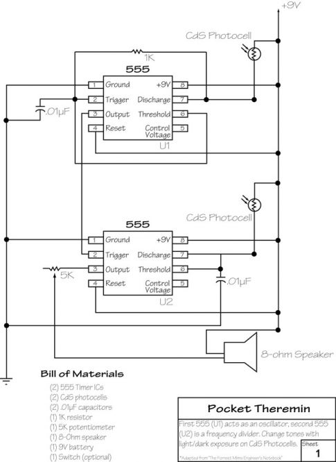

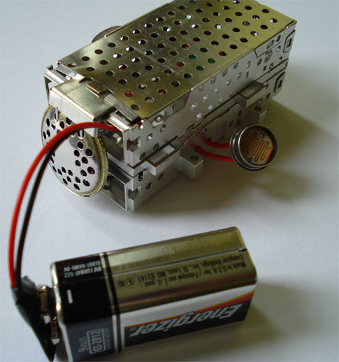

    Pełnowymiarowy instrument to koszt ok 400$, ale za pomocą
    instrukcji zawartych na stronie źródłowej, można stworzyć kieszonkowy Theremin, który nie domowego zrujnuje domowego budżetu. Dźwiękami tego instrumentu steruje się za pomocą czujników światła, których zmiana intensywności powoduje zmiany częstotliwości granych tonów.

    Ciekawy schemat. Takie układy thereminopodobne z czujnikami optycznymi czasem nazywa się optominami.

    Ciekawy jestem jak na pracę tego układu wpłynie np migotanie świetlówek lub ludzie przechodzący między nami a źródłem światła. A tak moim zdaniem ne555 nadaje się ponoć do wszystkiego ale czy do muzyki?.
