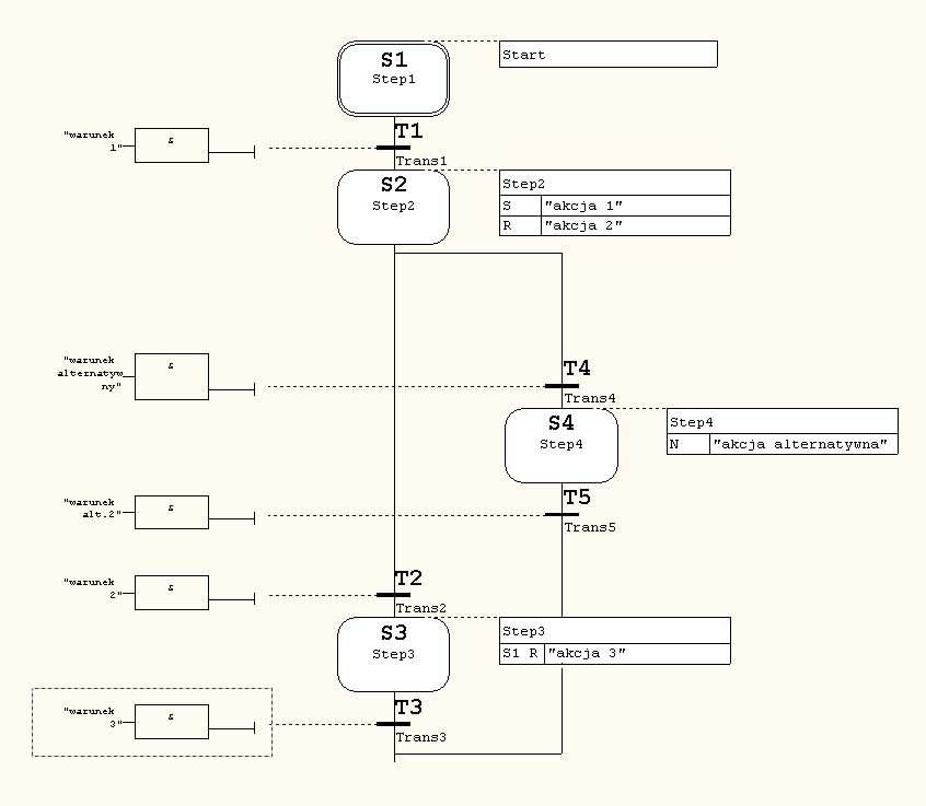

    Nikt mnie nie przekona, że S7-2xx, 3xx itd jest łatwy w programowaniu..
    Może ktoś mi powie jak prościej programować niż w podanym przykładzie ?
    Przechodząc w online aktywny krok zabarwia się na zielono (lub czerwono).
    Nawet elektryk,który nie ma pojęcia o programowaniu, może łatwo znaleźć usterkę.
    • Step7 S7300/400 Wielka porażka!Zapraszam wszystkich Steperów s7Graph.jpg (33.87 KB) Musisz być zalogowany, aby pobrać ten załącznik.
  • #12 5083615
    Oskarr
    Posty: 71
    Pomógł: 3
    Ocena: 6
    Najprościej można zrobić to wykorzystując PCSa i jego sposob programowania SFC, ale zakładam, że to nie wchodzi w grę. Różniece w programowaniu PCS SFC a Graph7 jest dość znaczna. Najprościej to można zrealizować w laderku. Zbierasz warunki w jednym networku setujesz jakiś znacznik, zaczynasz wykonywanie kroku, zbierasz warunki do kolejnego kroku setujesz kolejny znacznik i wykonujesz kolejny krok itd... na końcu resetujesz znaczniki i zbierasz wszystko od nowa.
    Jeżeli chodzi i diagnostykę programu przez "każdego elektryka" to nie zgodzę się z tym, że to takie proste. W każdym programie mogą sie pojawić jakieś stany nie ustalone, z którymi nawet zaawansowanemu programiście trudno sobie poradzić, a co dopiero elektryk, który nie wie jak to działa i widzi tylko podświetlane na kolorowo symbole.
