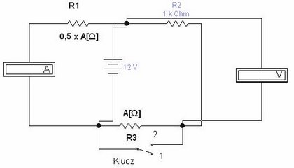

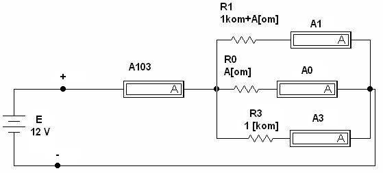

    te zadania dostałem żebym zaliczył półrocze........może znajdzie ktoś taki dobry i pomoże je rozwiązać...... jeśli chodzi o zadanka to A wynosi 780

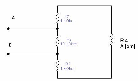

    Zadanie 1. W układzie jak na rysunku poniżej oblicz rezystancję zastępczą na zaciskach A – B, przyjmując
    własne dane, wg tabeli zamieszczonej na początku materiałów z tematami zadań R4 = A [Ω].
    Obliczanie rezystancji zastępczej w układach z rysunków, R4 = 780 Ω

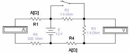

    Zadanie 2. W układzie jak na poniższym rysunku oblicz rezystancję zastępczą, podając najpierw wzór ogólny a potem oblicz wartość podstawiając swoje indywidualne dane.

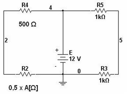

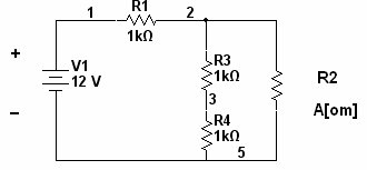

    Zadanie 4. W układzie, jak na poniższym rysunku, zaznacz i opisz własnymi oznaczeniami wszystkie prądy i spadki napięć na rezystorach: R1, R2, R3, R4 a następnie wrysuj odpowiednie mierniki do pomiaru powyższych wartości na każdym oporniku. Ostatecznie oblicz wskazania włączonych mierników.

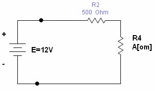

    Zadanie 5. Wykonaj elementarne obliczenia w szeregowym obwodzie dwóch rezystorów R2 i R4, jak poniżej, oraz zaznacz na schemacie i oblicz prąd I i spadki napięć U2, U4 na rezystorach R2 i R4.

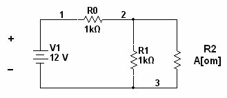

    Zadanie 7. W układzie jak poniżej zaznacz oraz oblicz prądy i napięcia występujące na rezystorach:
    R0, R1i R2.

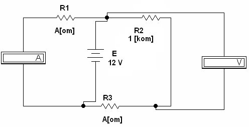

    Zadanie 9. Zastrzałkuj i oblicz: napięcie U 2 woltomierza V oraz natężenie prądu I amperomierza A w układzie jak na rysunku. Wartości R1 i R3 przyjmij zgodnie z tabelą.

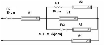

    Zadanie10. W poniższym układzie obliczyć wskazanie woltomierza V1, amperomierzy A1, A3 i A4 jeżeli wskazanie amperomierza A2 wynosi 1 A.

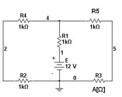

    Zadanie11. W poniższym układzie zaznacz oraz oblicz prądy i napięcia występujące na rezystorach: R2, R3, R4 i R5. Sprawdź czy otrzymane wyniki spełniają II prawo Kirchhoffa w oczkach obwodu, strzałkując wcześniej napięcie na źródle E.

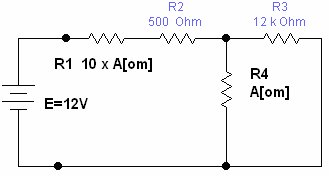

    Zadanie12. W układzie jak na rysunku poniżej oblicz prąd wypływający ze źródła E = 12 V i wrysuj amperomierz mierzący ten prąd.

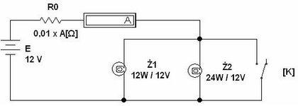

    Zadanie15. W układzie, jak na poniższym rysunku, do obwodu włączono dwie żarówki Ż1 i Ż2 o mocach znamionowych 12 W i 24 W na napięcie pracy 12 V. Jaka moc wydzieli się na każdej z żarówek przy kluczu [K] otwartym a jaka przy kluczu zamkniętym? Jaką moc powinien mieć rezystor R0 aby nie uległ uszkodzeniu podczas przełączania klucza?
    Wskazówka: 1) najpierw oblicz rezystor R0 korzystając z tabeli
    2) żarówki traktujemy jak rezystory o wartościach wynikających z podanych parametrów
    (mocy i napięcia pracy)
    Przypominam, że zamiast A wstawiam liczbę 780A.

    w pierwszym zadaniu są trzy rezystory połączone szeregowo r 1,3, 4, trzeba je obliczyć , a następnie jest to połączone równolegle z r 2.
    No i licz.

    Zadania są bardzo proste. Wystarczy podane schematy narysować w inny sposób. Obliczenie rezystancji zastępczej sprowadza się do połączeń szeregowych i równoległych. Dla przykładu zad.1
    Szeregowo połączone R1, R3 i R4 tworzą gałąź równoległą do R1. Suma szeregowych i połączenie równoległe. Wynik powinien być 2175Ω
    Pozostałe ( zad.2 = zad3 ?) dwa podobnie.
    Zad. 4 Liczysz rezystancję zastępczą R3 i R4 (połączenie równoległe). Następnie liczysz prąd płynący w obwodzie (12V przez sumę rezystancji R1, R2, Rz 3,4). Znając prąd wyznaczasz spadki napięć na R1 i R2. Spadek napięcia na Rz3,4 jest różnicą E i spadków na R1 i R2. Znając napięcie na Rz3,4 obliczasz rozpływ prądu na rezystorach R3 i R4. Woltomierze wstawiasz równolegle do rezystorów, amperomierze -> szeregowo. Ostatnie zadanie liczysz podobnie, z tym, że masz połączenie szeregowe dwóch rezystorów i nic więcej.

    w zadaniach 4 i 5 przyda się prawo Ohma
    Oj zadań przybywa, to to prawo Ohma dalej też się przyda.

    0a. Spadek napięcia na elemencie strzałkuje się przeciwnie do kierunku płynącego prądu, grot strzałki wskazuje potencjał bardziej dodatni.
    0b. Prąd w obwodzie płynie niezależnie od rysunkowego położenia elementu na schemacie (pionowego, poziomego czy ukośnego), zależy tylko od konkretnych połączeń międzyelementowych a nie sposobu ich narysowania (czasami warto przerysować układ w bardziej czytelny sposób).
    0c. Końcówki elementów połączone jednym przewodem, niezależnie od tego w jak ozdobny sposób narysowanym, SĄ NA JEDNYM POTENCJALE.
    1. Prawo Ohma
    $$U=I*R$$ lub $$I=\frac{U}{R}$$
    I - prąd płynący w obwodzie
    R - rezystancja obwodu
    U - spadek napięcia na rezystancji R od prądu I
    2. Szeregowe łączenie rezystorów:
    $$R_z=R_1+R_2+...+R_n$$
    Rz - rezystancja zastępcza
    Rn - kolejne rezystory w szeregu
    3. Równoległe łączenie rezystorów:
    $$\frac{1}{R_z}=\frac{1}{R_1}+\frac{1}{R_2}+...+\frac{1}{R_N}$$
    Rn - kolejny rezystor równoległy
    W przypadku dwóch rezystorów równoległych (wzór wynika z tego poprzedniego)
    $$Rz=\frac{R_1\cdot R_2}{R_1+R_2}$$
    A teraz do roboty !!!!
  • #8 5021467
    jacynty
    Posty: 4
    prosze pomózcie,poprostu nie umie zrobic od 5 zadania do 15 nie rozumie ich cenne dla mnie beda kazde wskazówki..........THX
    #9 5027898
    Paweł Es.
    Posty: 6981
    Pomógł: 1236
    Ocena: 691
    Zadanie 5
    Szeregowe łączenie rezystorów,
    Prąd w obwodzie wyznaczasz z prawa Ohma, dla rezystancji zastępczej
    Spadki napięć uzyskujesz mnożąc prąd w obwodzie przez poszczególne rezystancje
    Suma spadków napięć da ci napięcie zasilania.
    Zadanie 6
    Zauważ, że na każdej rezystancji jest to samo napięcie.
    Prądy gałęziowe liczysz z prawa Ohma
    Prąd sumaryczny jest sumą prądów gałęziowych.
    Zad. 7
    Tu masz układ szeregowo-równoległy
    Liczysz rezystancję zastępczą elementów równoległych.
    Potem obliczasz rezystancję całego obwodu i z Rz i napięcia E liczysz prąd
    Mając prąd możesz policzyć spadki napięć na elementach szeregowych
    Mając spadek napięcia na elementach równoległych możesz policzyć prądy
    w gałęziach.
    Zad 8.
    Sposób rozwiązania jak w zadaniu 7
    Zad 9
    Tu masz dwa oddzielne obwody R1 i R2+R3, każdy rozpatrujesz oddzielnie.
    Zad 10
    Spadek napięcia na gałęzi obliczasz z prawa Ohma (masz dane: R1 i IA2),
    Mając to napięcie liczysz prąd w gałęzi równoległej
    Mając ten prąd obliczas prąd całkowity (I prawo Kirchoffa)
    Zad 11
    Tu masz dwa oddzielne obwody (oczka) zasilane z tego sameg źródła)
    Zad 12
    Tu masz układ szeregowo równoległy jak w zadaniach 7 i 8 tylko innaczej narysowany
    graficznie ale prąd płynie tak samo.
    Zad 13
    Dwa oddzielne obwody -> Prawo Ohma
    Klucz zamknięty oznacza, że danego rezystora nie ma w obwodzie i nie wpływa na wartości prądów i napięć. Przy kluczu otwartym w gałęzi prawej masz dzielnik napięcia.
    Zad. 14
    Jak w zadaniu 13 tylko gałąź ma więcej rezystorów szeregowych (liczysz kolejno: rezystancję zastępczą gałęzi, prąd gałęzi, poszukiwane spadki napięć)
    Zad 15
    Klucz ma rezystancję 0 omów, czyli jak go zamkniesz to spadek na nim wynosi ile ?
    Moc trzy wzory równoważne, przekształcając je znajdziesz brakujące ci parametry żarówek
    P=U*I
    P=U*U/R
    P=I*I*R
    Uwaga: w rzeczywistości nie można tak liczyć jak to podano w zadaniu, bo rezystancja włókna żarówki zależy od jego temperatury a ta zależy od płynącego przez żarówkę prądu.
    Zimne włókno może mieć nawet 12-15 razy mniejszą rezystancję niż rozgrzane włókno żarówki pracującej przy nominalnym napięciu zasilania.

    Bardzo przepraszam, w moim rozwiązaniu pojawił się błąd.
    Chwilowo je usuwam. Zaraz postaram się poprawić.
    Nie zorientowałem się, że wartość Ro jest też niewiadomą, i że najpierw też trzeba ją obliczyć.
    Nie dostrzegłem skąd się wzięła wartość 780A, gdzieś tam z jakiejś tabeli...
    Chyba już jest dobrze.
    1.czyli najpierw należy obliczyć to Ro
    780*0.01=7.8Ω
    2.obliczamy rezystancję żarówek, (jednej i drugiej)
    R=U²/P = 12Ω i 6Ω
    3.obliczamy rezystancję wypadkową żarówek
    R=Rż1*Rż2/Rż1+Rż2 = 4Ω
    4.obliczamy prąd płynący przez żarówki (przy otwartym kluczu)
    J=U/R0+Rż = 1.01...A
    5. obliczamy napięcie na żarówkach
    U=I*R = 4.06...V
    6.obliczamy moc wydzielaną na żarówkach (jednej i drugiej)
    P=U²/R = 1.37...W i 2.74...W
    7.obliczamy moc wydzielaną na rezystorze RO, przy zamkniętym kluczu
    P=U²/R = 12²/7.8 = 18,46...W
    Przy zamkniętym kluczu, na żarówkach napięcie jest równe 0V, tym samy moc na nich wydzielana jest równa 0.
