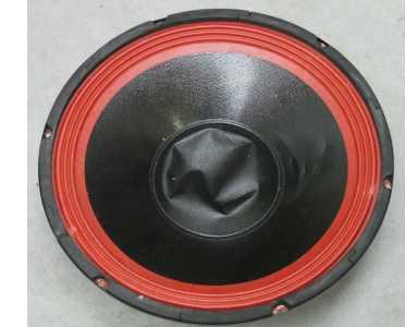

Sub na 30 cm pomoc w doborze litrażu

    Przydały by się parametry tego głośnika, bardziej szczegółpwe (TS). Bez tego nie wykonasz dobrej konstrukcji. Co do pojemności skrzynki to 60 L wzwyż, ale trzeba by to dokładnie policzyć w WinIsd.

    No ten głośnik kosztuje tyle bo jest z pękniętym koszem na jednym z ramion
    a ten głośnik służył by mi w domku jako sub
    jak będzie jakiś kiepski to na alledrogo sie go puści z obudowa ( jakiś łoś sie
    chwyci )
    a co do tego pękniętego kosza to może da sie migomatem zespawać
    na razie bym to napędzał unitrą WS - 303
    a jak będzie spoko to sie go aktywnego zrobi

    Daj foto tego kosza.
  • #11 5013649
    takero
    Poziom 32  
    olej to pęknięcie, które zresztą na tej focie jak rysa na lakierze wygląda, choć to tylko takie zdjęcie.
