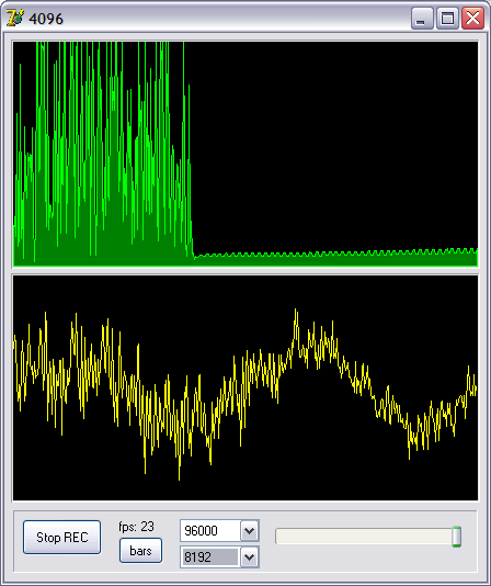

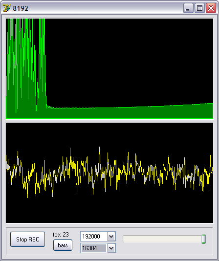

    Poniżej screeny mojego programu testowego. Widać jak po zmianie częstotliwości próbkowania zmniejsza sie pasmo akustyczne w stosunku do całości. Także jak bym nie ustawił parametrów nagrywania, interesujący mnie obszar 20Hz-20kHz będzie obejmował próbki 0-2047, a właściwie to 0-1856, gdyż 2047 odpowiada częstotliwości 22050Hz. Wzór, na wartość bufora odpowiadającą danej częstotliwości to: ( Freq[Hz] / (Framerate[Hz]/2) ) * (BufferSize/2)
    Analiza dzwieku - pytania teoretyczneAnaliza dzwieku - pytania teoretyczne
    I jeszcze jedno pytanie z innej beczki - skąd biorą się te zakłócenia w paśmie nad akustycznym?

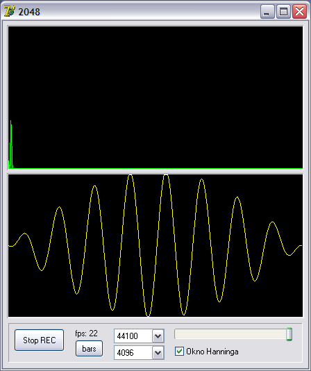

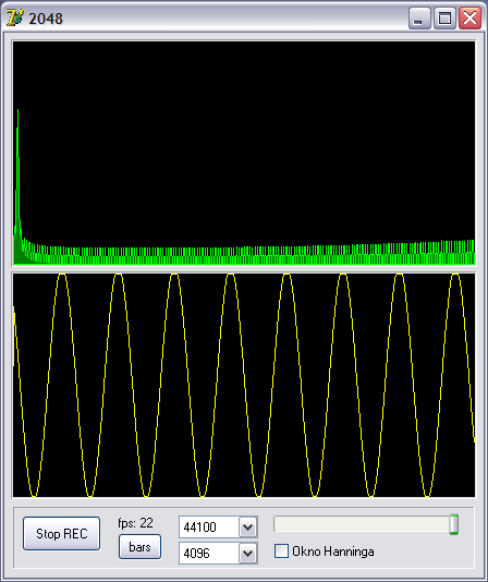

    Dzięki za podpowiedź związaną z okienkowaniem. Zstosowałem metodę Hanninga. Efekt jest widoczny poniżej:
    Przebieg sinusoidalny ok 200Hz.
    Chciałem Was jednak jeszcze troszkę pomęczyć pytaniami:
    1. Po transformacji Fouriera widoczny przebieg jest bardzo nie liniowy (albo z innej perspektywy jest idealnie liniowy). W jaki sposób uzyskać w miarę równomierny rozkład wartości w funkcji częstotliwości (tak aby niskie tony nie były aż tak bardzo uwydatniane)? Ja stosuje do tego mój dobrany metodą prób i błędów wzór:
    c := 2 * power( (1 + 3.3113 -  log10(1+n)),3.5 );
    (3.3113 jest to log10 z 1023) Uzyskałem zbliżony efekt stosując potęgowanie logarytmu. W jaki sposób robi się to w typowych analizatorach widma akustycznego (aby zachować wierność odwzorowania)?
    2. Co do wyciągania wartości kanałów L i R. W jaki sposób są one przeplatane? Próbowałem pobierać próbki parzyste i nieparzyste, jednak nie dało to oczekiwanego efektu.

    Przepraszam, a czy dane były znormalizowane?
    Albo przynajmniej czy odjęto średnią?
    Bo jeśli nie to to co widać to chyba transformata funkcji Hanninga.
    (Uwaga, długo nie myślałem, w literaturze nie sprawdzałem, mogę się mylić.

    1.Żeby wyższe tony były także uwydatniane powinieneś zmniejszyć szerokość okna - ogólnie im węższe okno tym szerszy listek główny w widmie. Niestety będziesz miał wtedy mniejszą rozróżnialność częstotliwościową, tzn. jeśli sygnał będzie się składał z paru składowych o podobnych częstotliwościach to będą one nieodróżnialne. Ogólnie rozróżnialność częstotliwościowa jest wymienna na amplitudową właśnie przez szerokość okna. Sprawdź jeszcze, bo mogę się mylić.
    2.Na oko wygląda na okno Hanninga :)
