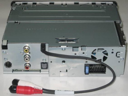

    odison86
    Witam serdecznie mam maly problem zakupilem sobie radio samochodowe (marki JVC KD-DV4402 DVD/MP3) i Panel LCD (marki Ballistic CM-7000)
    Moje pytanie jst takie jak to moge polaczyc zeby chodzil panel LCD i np mogl ogladac filmy???
    korpus radia
    W jaki sposob podlaczyc LCD pod radio ?
  • #2 5014751
    maxtz
    Na żółtym gnieździe chincz masz wyjście wizji podpinasz to odpowiednim przewodem na wejście wizji w monitorze i gotowe.

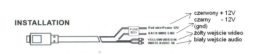

  • #6 5015455
    klaczol
    jeżeli to pomoże to w instrukcji był pokazany taki kabel i było opisane jak go podłączyć dodałem zdjęcie z dopisanymi oznaczeniami gdzie co podłączyć

  • #7 5015587
    odison86
    no ok do tego to i ja tez doszedlemtylko jest tu problem.. bo ten rysunek przedstawia calkowicie cos innego bo z panela LCD wychodzi mi taki kabel Wtyk SVHS 6pin
  • #8 5015699
    maxtz
    Rozumiem że nie masz po prostu przejściówki z tego rysunku?
    Jeżeli tak to musisz zgłosić reklamację do sprzedającego że nie ma całego kompletu potrzebnego do podłączenia a jeśli to nie możliwe to rozkręć LCD i podpatrz co jest co ( ja tak kiedyś robiłem z jednym monitorem no name)
