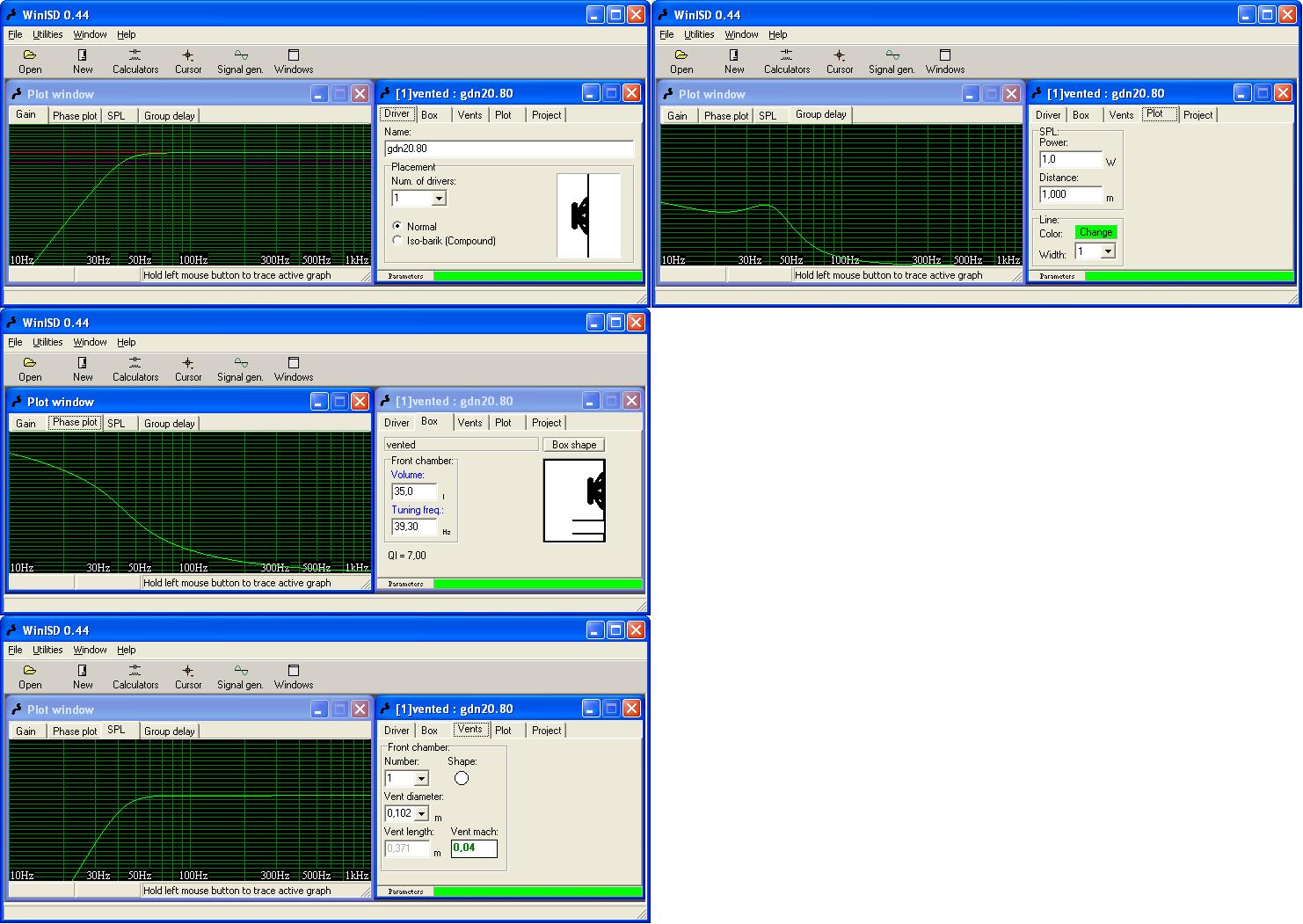

    Czyli do suba GDN 20/80, a satelitka ARN 116 i SC10N z podziałem na 4000Hz, tak ? Bas nie musi być słyszalny z satelitki, sub powinnien nadrobić niedobór z satelitek - tak mi się wydaje. Jaką pojemność powinna mieć obudowa ? Wysokość może mieć maks. 28cm, inaczej nie wejdzie pod półkę...

    Tak, ale nie za takie pieniądze...sam 20/80 to połowa budżetu dolicz jeszcze 100zł za SC10N plus ARNy czyli 70 zł i zwrotki obie pewnie wyjdą z 50 zł no i jeszcze wzmacniacz...do suba to jakieś 100zł może troszke więcej..

    No właśnie kriejtiwa chcę zmienić, najwyżej projekt odłoży się w czasie ale chcę to zrobić... Wziąłem się za symulację w WinISD, ale mam problem, bo nie wiem jak ma wyglądać wykres... Na razie wyszło mi coś takiego:
    Jakie głośniki na zestaw 2.1 do komputera ?
    Siewcu

    Do satelitek mam napęd, Unitra Trawiata 311D - całkiem dobrze gra jak na swoje lata ;) Jeszcze napęd do suba, no i kolumny... I przy subie mam problem - nie wiem czy dobrze robię obudowę w WinISD... W załączeniu projekt z WinISD Pro Alpha(z filtrem dolnoprzepustowym 120Hz), dane głośniki z pakietu znalezionego w przyklejonym temacie.
    pozdrawiam.
