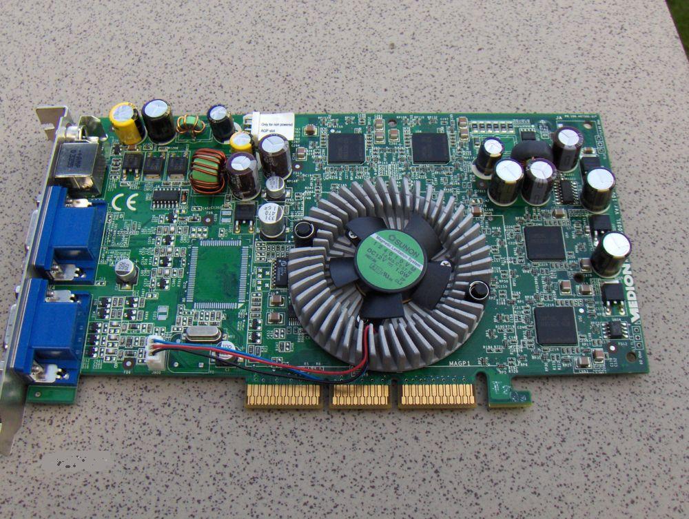

    Witam!! Ostatnio zakupiłem kartę graficzną ATI Radeon 9800 XL. Niestety wiatrak kwalifikuje się do wymiany. Jaki wentylator byście doradzili?

    hej all mam problem maly. chodzi mi jak zdjac to chlodzenie z mediona 9800 XL bo kupilem silencer arctic cooling rev 3 i nie dam rady zdjac to orginalne. prosze podpowiedzcie. "maxio000@wp.pl / gg 1825774 (niewidoczny)"

    Plastikowe kołki z tyłu karty ściśnij i wepchnij w stronę do środka karty, najlepiej na jeszcze ciepłej to rób to odejdzie dobrze
  • #14 5070186
    maxi000
    wlasnie przed chwila chcialem zdjac i na nic, cholera pewnie radiator z wiatrakiem jest przykrecony do metalu bo jest taki pod radiatorem grubosci jakies 1,5 mm i to sa tak male srubki ze omg ;/ albo sie myle bo 1 raz mam radka, moze te srubki tylko trzymaja wiatrak. nie wiem naprawde ;/ pomocy

    to jest ta wlasnie karta tylko ze mam radiatorki juz. I te srubki co widoczne tam gdzie wiatrak to chyba wlasne one trzymaja ten cholerny radiator ;/ ehhh

    Pokaż fotke jej pleców
    Może jest wzięta na klej a nie pastę?
  • #16 5070507
    iron64
    Poziom 41  
    Wrzuć do kompa, rozgrzej jakimś markiem choćby i wtedy szybko wyłącz i delikatnie poruszając na boki zdejmiesz.
    Niestety, na rdzeniu jest coś, co ja nazywam gumą do żucia, jak jest zimna to twardnieje bestia tak bardzo, że można pokruszyć rdzeń. Jak jest ciepła to przypomina właśnie gumę do żucia i przy odrobinie chęci można zdjąć radiator.

    Nie one trzymają tylko wiatrak.. jak odczepiłeś te 2 plastikowe kołki, to znaczy że radiator jest przyklejony.. i trza go albo siła zerwać (ostroznie) albo do lodówki wsadzić.. aż klej skruszeje.. wtedy samo odejdzie..

    zależy na co jest klejone.. jak na taśmę 2 stronnie lepką to na ciepło będzie łatwiej.. jak na klej 2 składnikowy to tylko na zimno.. oczywiście kartę ładujesz w woreczek.. a potem czekasz aż się ogrzeje zanim w kompa wsadzisz.. zresztą jak pobujasz radiatorem na boki to rusza się on? chociaż trochę?

    uff udalo mi sie delikatnie to chlodzenie zdjac i wstawilem inne. tylko zeby to zrobic musialem na 30 min do lodowki karte wsadzic hehe dobre to jest :) dzieki za pomoc wszystkim podro.

    Dobra ale teraz to musisz zrobić 2 rzeczy!
    po 1 BARDZO dokładnie zmyć resztki tego kleju.. stosując benzynę ekstrakcyjną, względnie "Ronsona do zapalniczek" 2 sprawą jest to, że musisz sprawdzić, czy ta blacha do otacza procesor nie jest przypadkiem wyżej, niż sam rdzeń.. jeśli tak, to nie zdołasz uzyskać odpowiedniego docisku radiatora na rdzeń, bo po prostu oprze się na blasze.. jak będzie za wysoko, to żyletką ją odcinasz i odrywasz.. (wymaga naprawdę duzo cierpliwości i pewnej ręki)
  • #23 5071955
    maxi000
    nic tam nie zostalo i ta blaszka jest rowno z rdzeniem.
