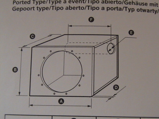

    Te pytanko kieruje do tych, którzy mieli okazje słuchać tych dwóch subwooferów... a mianowicie... Chodzi mi o to jaki sub z PB był by lepszy od Sony XS-L124P5B w przedziale jakościowym... gdyż mam taki problem gdzie posiadam tego soniacza i mam wrażenie ze nie schodzi nisko... chociaż może to być spowodowane poprzez wytwarzanie sporego ciśnienie w mojej 206-tce ... ;> choć z jednej strony masaż pleców jest niezły;] ...

    Ten Sony gra w przypadkowej skrzyni, czy jest ona wyliczona pod niego? Może zamiast wymieniać głośnik warto zainteresować się konstrukcją skrzyni..
    Opisz też czym go napędzasz (jaki wzmacniacz), jaka skrzynia (klozet czy BR)

    Hmmm... być może możesz mieć racje z tą objętością.
    Możliwe, że obudowa może być przymała (zabudowa ciśnieniowa, obj. skrzyni (28L netto).
    Jeśli chodzi o wymiary to Szer: 36cm x wys. 36cm x głębokość 40cm (dół) tylna ścianka skos.
    Sub jest napędzany także soniaczem hihi xD a mianowicie Xplod xm-2165GTX

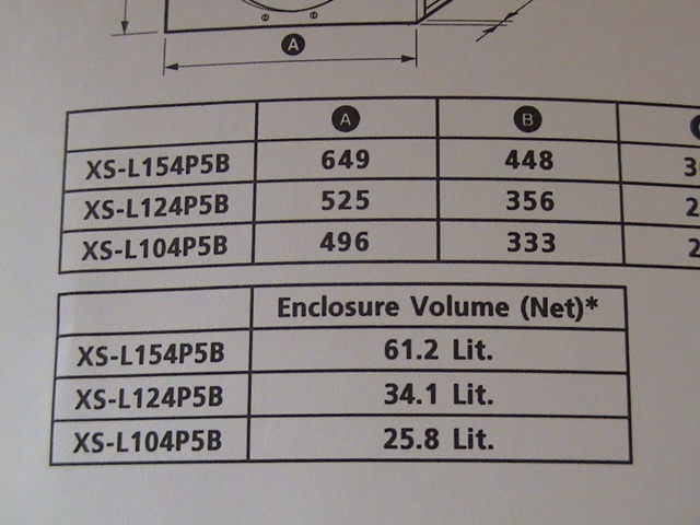

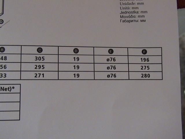

    Sony "radzi" > # sealed box volume: 0.96 cubic feet
    # ported box volume: 1.2 cubic feet ,więc może zrób mu BR (netto37L rurka 3" Diameter x 10.875" Long port).

    ==xplod==
    Sony XS-L124P5B - jaki subwoofer byłby lepszy?
  • #8 5025851
    Sno_ul
    Dzięki za foty i wymiary, na pewno sie przyda :D
