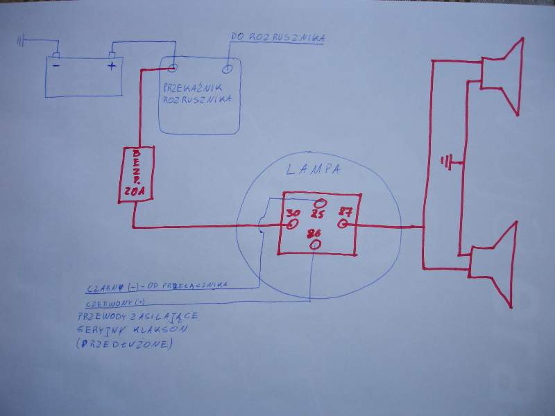

kupilem klakson 2 tonowy... ale zgubilem gdzies schemat, jesli ktorys kolega mialby go lub wiedzial jak podlaczyc ta kostke to bardzo prosze przeslac
