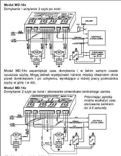

    Czy ten moduł mogę wykorzystać tylko do sterowania elektrycznymi szybami, tzn. zamykanie i otwieranie? Chodzi mi głównie o wykorzystanie czujnika przeciążeniowego w tym module, natomiast nie interesuje mnie automatyczne domykanie szyb po włączeniu alarmu w aucie.

    Po przeróbce zapewne tak ale po co? Chcesz mieć szyby otwierane z pilota?

    mam ten sam problem u siebie. Zamontowałem elektryczne sterowanie szyb. Podczas zamykania, jeśli nie puszczę przycisku, silnik chce dalej "na siłę" zamknąć okno.
    Czy można podłączyć dowolny moduł domykania szyb z czujnikiem przeciążenia, nie podłączając sterowania alarmem? Chciałbym wykorzystać funkcję blokady przy przeciążeniu.

    Po to masz przycisk aby go puszczać,chyba widzisz kiedy szyba jest na górze więc poco zbędna kombinacja?

    Może mam jakiś stary mechanizm szyb ale gdy przytrzymałem dłużej przycisk zamykania szyby, miałem wrażenie, że albo silnik pognie mocowania albo szyba strzeli.
    Nie będę tłumaczył pasażerowi, kiedy ma puszczać przycisk...

    Nie wiem, co to za auto, ale przynajmniej w niektórych jest możliwość regulacji mechanizmu.
    Wozisz jakiś ograniczonych pasażerów? Przecież chyba widać i słychać, kiedy szyba kończy swój bieg w górę i w dół. A dzieciom zabroń używać.
    Można próbować założyć na zasilanie jakiś polimer. Ale nie jestem do końca pewien, czy zda to egzamin.
