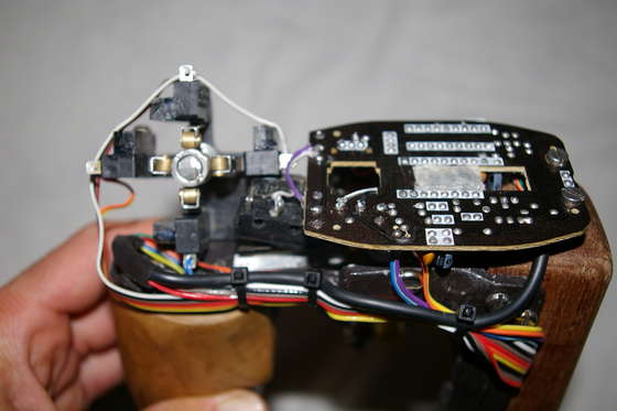

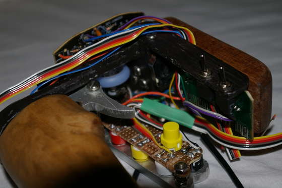

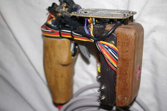

    Oto projekt zrobiony niewielkim nakładem kosztów, a być może przydatny dla niektórych graczy. Jest to w pewnym sensie kontroler gier przeznaczony do różnych FPSów takich jak half-life 2. Całość zrobiona jest ze sprzętu, który jest łatwo dostępny. Kontroler w kształcie pistoletu ma ułatwić i uatrakcyjnić grę. Sam ruch pistoletu śledzony jest przez dwie kamery internetowe ustalające położenie na podstawie obserwacji diod znajdujących się z przodu. Do budowy pistoletu, w celu zapewnienia jak najlepszej funkcjonalności, wykorzystano klawiaturę USB i myszkę. pozwalające przypisać wszystkie potrzebne funkcje.
    Szczegółowa instrukcja budowy na stronie źródłowej.
