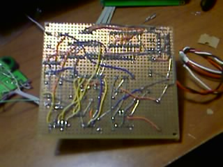

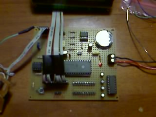

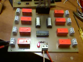

    Kontrolery do akwariów są w tej chwili stosunkowo drogie, a mimo to nie zawsze zawierają dość funkcji i możliwości zadowalających użytkownika. Oto projekt całkiem ciekawego kontrolera do akwariów, który jest w stanie obsłużyć większość parametrów. Zbudowany na mikrokontrolerze PIC18F4520 zawiera czujnik temperatury, zegar czasu rzeczywistego, 8 w pełni kontrolowanych przekaźników, LCD, dodatkową pamięć EEPROM, diody sygnalizacyjne LED, RS232.
    Można dzięki niemu kontrolować temperaturę w akwarium, chłodzenie, światło, automatyczne urządzenia do karmienia i wiele innych. Urządzenie pozwala ustawić różne wydarzenia, które nie będą w tygodniu wymagały naszego działania.
    Wszystkie schematy i pełen opis znajduje się na stronie źródłowej.

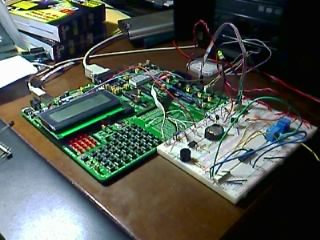

    Mnie sam projekt sterownika akwariowego nie interesuje a bardziej test board który jest pokazany na fotografiach. Czy ktoś wie co to za projekt ???

    Ta płyta uruchomieniowa to MikroElektronika's EasyPIC4 wg tego co jest napisane w artykule na stronie źródłowej.
