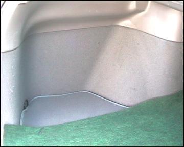

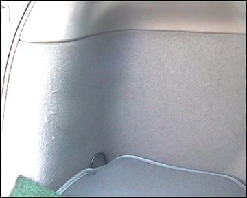

    Cześć,
    Sprawa niby prosta... wymiary skrzyni znam pod ten głośnik bo albo 15 l zamknięta albo BR 20 l. Ale sprawa się komplikuje bo chcę go umieścić w zabudowie bagażnika. Samochód to Nubira Kombi z 550 l bagażnikiem. Moje preferencje muzyczne to Techno, Trance i zdarzy się RNB okazyjnie. Parametry głośnika są na pewno znane ale przytoczę je raz jeszcze:
    1. MDS 08
    2. Mms/g- 44.6
    Cms -(mm/N) 0
    Freq.-(Hz) bis 1 KHz
    Xmax +- (mm) 7
    QES- 0.36
    QMS- 0.32
    QTS -0.32
    VAS -56.7
    Sd -cm2 243
    Nominal (W) 120
    fs -25
    SPL -(1W/1M) 88
    Imp. -(Zn/ohm) 4
    Music -(W) 160
    3. trance, house,dance
    4. 18 mm
    O to zdjęcia miejsca w którym chciał bym jego umieścić:
    Intertechni MDS08 - projekt skrzyni - zabudowa

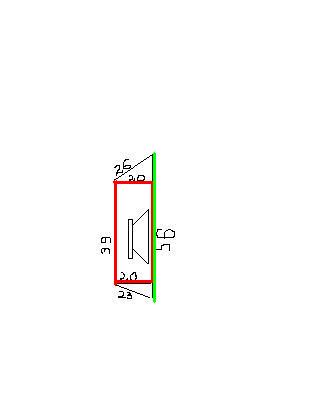

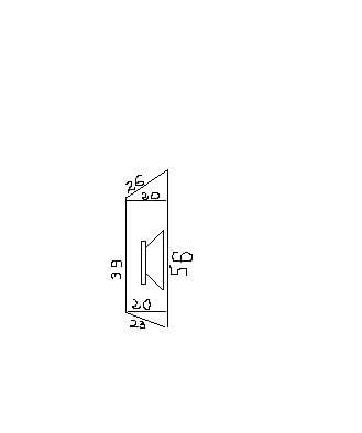

    A to taki kiepskiej jakości rzut z góry z wymiarami.
    Teraz trochę jak by to miało wyglądać: O tuż skrzynia sama w sobie będzie obita takim samym materiałem jak bagażnik i ma wypełnić całą tą wnękę. Ale wnęka ma więcej niż 20 l bo ok 30 więc skrzynia musi zostać odpowiednio pomniejszona. Pamiętajcie żeby odliczyć mi też głośnik od litrażu skrzyni. Będzie miała ona kształt trapezu i w przednim panelu obok głośnika musi być miejsce na BR. Grubość z czego będzie robiona to 20 mm MDF. Przy projekcie zmniejszcie skrzynie do potrzeb głośnika (tylko żeby weszła w wnękę) resztę sobie wymodeluje żywicą, szpachlą i obiję tapicerką. Prosił bym też o sugestie czym wy byście wygłuszyli wnętrze skrzyni.
    P.S Waszym zdaniem Bass z tego głośnika będzie mocniejszy w BR czy Closed?
    Mam nadzieję że znajdzie się ktoś pomocny.
    Criss

    maxtz
    Robi się to w prosty sposób mianowicie wykonujesz obudowę kwadratową taka jak ci pasuje i ma te 20L (kolor czerwony) a następnie docinasz na wierzch płytę maskującą (kolor zielny) i po kłopocie.

    DjCriss
    A jakiej długości BR wstawić i o jakim kształcie tak żeby bass był jaknajmocniejszy.
  • #4 5023207
    powalla
    Moderator CarAudio
    Było już to omawiane > fi7x 26-30cm
  • #5 5023335
    DjCriss
    Chyba nie czytałeś co pisałem wcześniej. Wnęka ma 20 cm głębokości...
  • #6 5023400
    powalla
    Moderator CarAudio
    Co to ma do rzeczy ? Taka rurka MUSI być !
    PS: słyszałeś o kolankach na BR .......lub giętkich rurach BR ....lub portach szczelinowych ........wyjść jest dużo
  • #7 5023510
    DjCriss
    Tak znam kolanko na BR... ale nawet o nim nie pomyślałem.. . Dzięki za podpowiedź.

    volcano
    A jak przeliczyc te fi 7cm / 26-30 cm na wymiary portu szczelinowego ?
    Pozdrawiam,
    Jacek
  • #9 5218623
    wasylwek
    Pole czerwonych powierzchni razy długość L . Daje Ci to tzw. (jak dobrze kojarzę ) objętość akustyczną ( nie krzyczeć jak to źle nazwałem , ale wiadomo o co chodzi ) . Wzory z podstawówki i liczenie.
    Powodzenia .
    P.S. warto się pomęczyć dla IT , i szczelinowy bedzie mniej "świszczał" .
