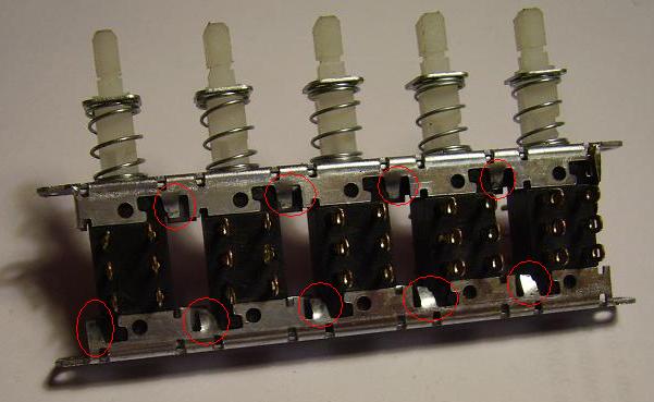

    Można gdzieś dostać te przyciski do filtrów luzem do poskładania bo wszystkie 4 są na jednej szynie i nie da rady innego pojedynczo podmienić, czyszczenie na długo mi nie pomoże.

    Przełącznik da się wymienić pojedynczo - trzeba mieć trochę wprawy :)
    Nie umiem dokładnie opisać jak to zrobić. Trzeba zdjąć zawleczkę i sprężynę z przodu przycisku, a następnie odgiąć dwie blaszki.
    Popatrz dokładnie jak one są zamontowane, zapewne zrozumiesz o czym mówię.
    Załączam obrazek, na którym zaznaczyłem blaszki do odgięcia.
    U Ciebie są inne isostaty (zdjęcie znalazłem w googlach) ale zasada jest taka sama :)

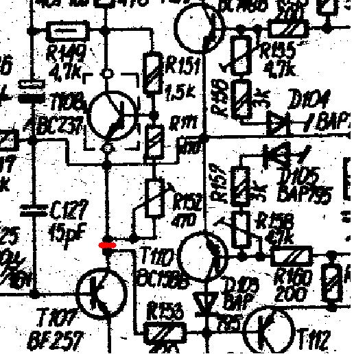

    Obydwie płytki sterujące mam nie od pw-7020 tylko od ws-401s niby odpowiednik jednak:
    - w pw nie ma r155 i r158 na płytkach sterujących,
    - r152 ma u mnie wartość 470Ω
    - obydwie płytki mam od lewego kanału
    - na jednej płytce brak kondensatora c129
    - mam przecięte ścieżki w miejscu na czerwono poniżej i wstawiony rezystor 460Ω
    gdzieś mi mignęło na forum, że coś takiego się robi jak wstawia się pary tranzystorów bd111 i bd112(tak jak u mnie) zamiast oryginalnych 2n648b i 2n649, ale co do tego to nie jestem pewien

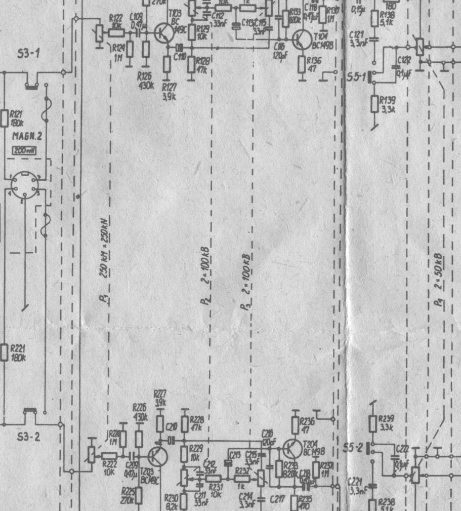

    Hmm, jeśli dobrze rozumiem to 250kM*250kN to potencjometr 250kΩ typ MN, popraw mnie jeśli się mylę.

    Kolejne różnice w moim wzmaku to:
    - wszystkie potencjometry mam typu A (z wyjątkiem balansu który jest MN) jak np. wylutowany od głośności ma wyryte na sobie "TELPOD 2x47 KΩ A5 5 84" , na każdym schemacie do pw-7020 i pochodnych są potencjometry typu B - jaka jest między nimi różnica - Typ A, B, MN

    Dobrze rozumiesz :)
    250kΩ M+N - potencjometr do balansu.
    Różnice pomiędzy A, B i M+N są następujące (standard Polski):
    A - Liniowy
    B - Logarytmiczny
    M+N - balans - coś w rodzaju dwóch przeciwstawnie ustawionych potencjometrów A. Jedna sekcja ma R=0, a druga w tym samym położeniu gałki R=max.
    Można spotkać także potencjometry o charakterystyce C - wykładnicza (odwrotna do logarytmicznej), jednak są one rzadko stosowane.
    Standardy zachodnie są nieco inne:
    A - Logarytmiczny
    B - Liniowy
    Potencjometry A, stosuje się do regulacji barwy dźwięku oraz czasami do balansu (wtedy układ jest nieco inaczej zbudowany).
    Potencjometry B zawsze do głośności, a M+N tylko i wyłącznie do balansu.
