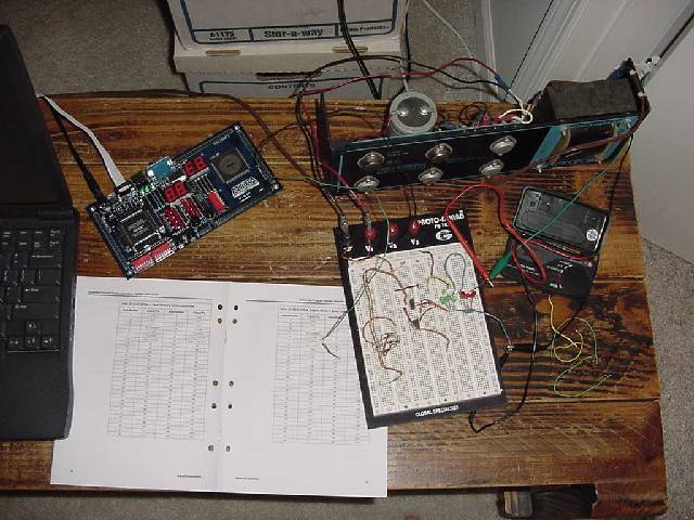

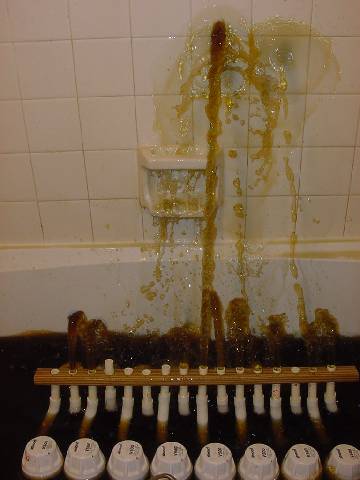

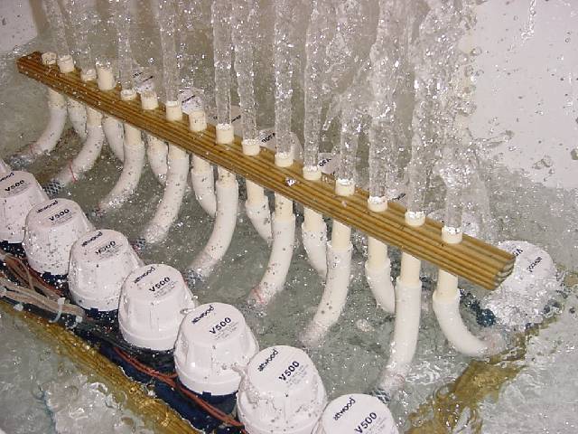

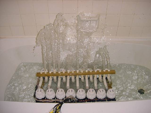

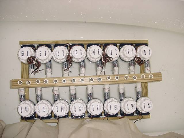

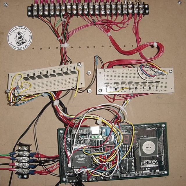

    Oto naprawdę pomysłowy i ciekawy projekt. Do jego wykonania trzeba być obeznany z MatLab'em i programowaniem FPGA. Pierwsza cześć projektu to program obsługujący pompy wodne. Matlab GUI pobiera ścieżkę audio z urządzenia zewnętrznego takiego jak mikrofon i wykonuje transformatę FTT dźwięku, następnie przesyła dane do FPGA poprzez port równoległy.
    Następnie FPGA kontroluje 16 pomp zmieniając wysokość strumienia wody w zależności od spektrum. Masa schematów, filmiki, program i zdjęcia dostępne są na stronie źródłowej.

    cranky
    Fajne, ale brakuje elementów uspokajających przepływ strumieni. To taki rodzaj filtru z wielu równoległych rurek o mniejszej średnicy, dzięki którym strumień wypływa z dyszy równolegle a nie rozpryskowo. CViekawe jak by podpiąć ten patent do którejś z większych fontann? Może w czasie koncertu? Powinieneś opatentować.
