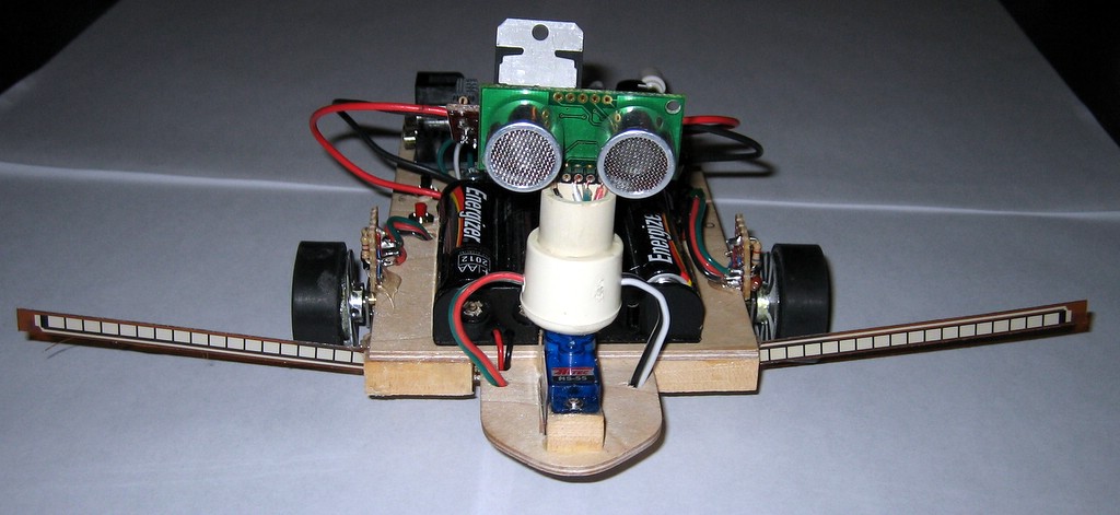

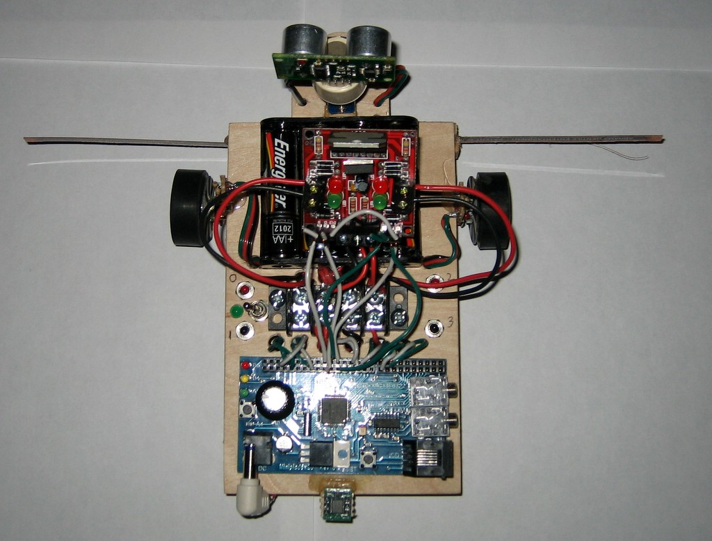

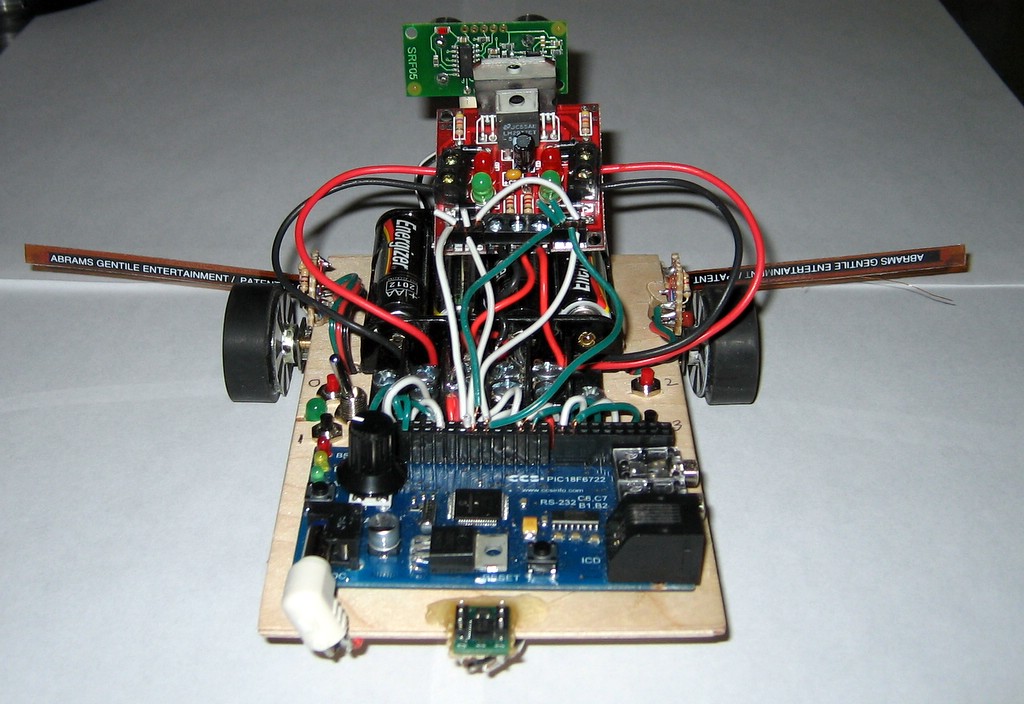

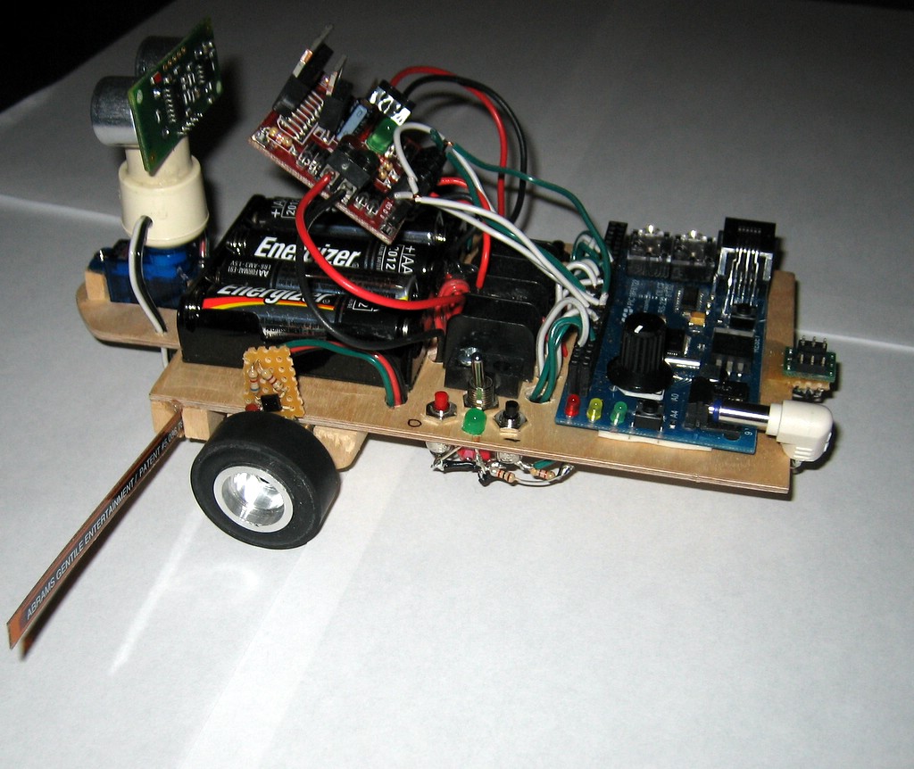

    MapBot to robot, który jest jeszcze we wczesnej fazie projektowania, ale mimo to, warto się nim już zainteresować. Ma za zadanie wykonać mapę terenu, po którym się porusza. Głównym czujnikiem, jakiego używa, o czujnik ultradźwiękowy, który przy budowie robotów często jest wykorzystywany. Dodatkowo wykorzystuje dosyć ciekawy czujnik wygięcia. Robot potrafi zbadać teren i zapamiętać jego kształt. Po wykonaniu całej mapy może swobodnie się po terenie poruszać. Póki co napisano do niego trochę programów diagnostycznych, mających na celu sprawdzenie poprawności działania czujników.

    fajne sa te czujniki wygieca, tym mocniej sie wygna tym wieksza jest rezystancja.

    te czujniki to czujniki tensometryczne o ile dobrze pamietam, czesto sa wykorzystwane w automatyce, w infrastrukturze (np.mosty)

    Ciekawa sprawa z tymi czujnikami tensometrycznymi. Działają one w tym modelu tak jak wąsy gryzoni. I po raz kolejny na nowo odkrywamy to, co zostało osiągnięte, przez tysiące lat ewolucji. Swoją drogą dało by się to trochę usprawnić, przez zastosowanie mniejszych tensometrów, do których końców, były by doczepione dłuższe odcinki drucików lub plastikowych pręcików (grubej żyłki).

    Ten pojazd to nie samolot, więc na pewno tworzy mapę dwu wymiarową o rozdzielczości kilku centymetrów (na taką bowiem pozwalają zastosowane czujniki). Większa jest nie potrzebna, a jej rozmiar ograniczony jest z pewnością ilością pamięci w procesorze sterującym. Na mapie zaznaczone są wszystkie przeszkody i ściany.

    Wg mnie czujniki ultradźwiękowe nie są dokładne, wystarczy, że przeszkoda jest ustawiona pod złym kątem, fala odbija się w drugą stronę, powstaje "echo", które sprawia, że pomiar jest odmienny od rzeczywistego stanu rzeczy...
