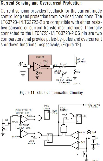

    Witajcie, robie przetwornice DC/DC na kontrolerze LTC3723-1.
    Tutaj jest odpowiedni pdf:
    http://www.linear.com/pc/downloadDocument.do?navId=H0,C1,C1003,C1042,C1113,P2428,D1007
    Uklad ten ma pin zwany CS - current sensing czyli wykrywanie pradu. Rozumiem ze odpalajac mosfeta podlaczonego to cewki transformatora, prad przeplywajacy przez mosfeta ma ksztalt rampy. Dokladnie tak jak na tym rysynku:
    Current sensing - wykrywanie pradu mosfetow. Problem
    Patrzac na ponizszy obrazek wszystko jest proste i latwe. Malutki rezystor do wykrywania pradu w szereg z mosfetami.
    Na ponizszym obrazku dochodze do wniosku ze z tego pinu wyplywa prad w wysokosci napiecie na kondensatorze Ct podzielone przez 33k. Napiecie na tym kondensatorze to 2.35 V p2p jak czytam w tym pdf na stronie 6.
    Jak widzimy z obrazka powyzej i ponizej: sa tam tak naprawde 2 opampy (komparatory) jeden porownuje do 300mV i robi modulacje PWM a drugi to zabezpieczenie nadpradowe.
    Niestety nie moze byc zbyt latwo. Na tym obrazku widzimy dodatkowe komponenty: rezystor do +5V i kondensator do ziemi.
    Poniewaz PDF producenta nie mowi ani slowa o tym jak dobierac rezystory w podobwodzie CS, a moje obliczenia wszystkich przykladow aplikacji pokazuja nonsensy (napiecie na CS nie osiagnie nawet 300mV wg moich obliczen aplikacji) dlatego mam pytanie czy ktos z szanownych forumowiczow moglby mi pomoc w znalezieniu tych rezystorow.
    Przy 16V (napiecie minimalne) zrodla moge wycisnac maxymalny prad 19A. W jaki sposob mam obliczyc komponenty? Dlaczego jest dodatkowy rezystor i kondensator w nocie aplikacji podpiety do +5V i uziemienia. Czy mam dobrac komponenty tak by w moim zasilaczy przy 19A bylo na CS 300mV czy 600mV?
    Pozdrawiam M

    No to masz teraz niezły mętlik. Zacznijmy od początku:
    1. Slope compensation czyli dodanie składowej zmiennej z kondensatora generatora.
    Jest to kompensacja służąca poprawie stabilności pracy przetwornicy. Przetwornice push-pull charakteryzują się stosunkowo niewielką składową prądu występującą jako rampa. Pod obciążeniem rampa jest "nałożona" na składową prostokątną pochodzącą z obciążenia. Kąt nachylenia rampy jest tak mały, że zachodzi obawa o swoisty jitter - punkt wyłączenia MOSFETów nie występuje w tym samym czasie przy stałym obciążeniu. W skrajnym przypadku dochodzi wręcz do wypadania cykli i sporego hałasu.
    Dodanie składowej zmiennej zwiększa nachylenie rampy i stabilizuje punkt wyłączanie MOSFETów w warunkach ustalonych.
    2. Rezystor do +5V
    Służy przesunięciu poziomu sygnału z rezystora-czujnika prądu w celu zmniejszenia strat w tym rezystorze. Jak słusznie zauważasz - wejście CS potrzebuje aż 300 mV do zadziałania a to często trudne do zrealizowania. W tym przypadku dodawane jest ok. 30 mV z dzielnika 75k/470R ale dochodzi do tego jeszcze składowa ze slope compensation wydzielająca się na rezystorze 470 om.
    3. Kondensator do masy.
    Podczas włączania MOSFETa płynie prąd ładowania pojemności wejściowej MOSFETa. Wcale nie mały. Na zboczu narastającym (leading edge) pojawia się na rezystorze-czujniku prądu pik, mogący doprowadzić do przedwczesnego wyłączenia MOSFETa.
    Pojemność włączona równolegle do wejścia CS blokuje szpilki.

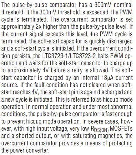

    Na CS - przekroczenie 300mV zatrzyma [poprzez wyjście op1, następnie bramkę12 - która porównuje ze stanem na 8] przerzutnik RS14.
    Jest to ograniczenie "puls by puls".
    Jeżeli napięcie na CS przekroczy 600mV to poprzez op2, nastepnie 3 i 4 uruchomi się soft start.
    Jeżeli założysz napięcie 600mV na CS to będziesz miał/miała "czkawkę" przetwornicy, ponieważ każdy następny impuls na CS spowoduje Soft Start (SS) zanim przetwornica się podniesie.
    Ustawienie na wejściu CS do 300mV umożliwi Ci pracę PWM.

    Podczas normalnej pracy interesuje Cię pulse-by-pulse current limit czyli 300 mV.
    WKF: to są komparatory a nie op-ampy.

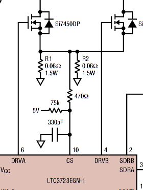

    Biore pod uwage ten rysunek z pdf`a:
    Obliczam napiecie na CS:
    1. podniesienie napiecia na dzielniku
    5V (470/75470) = 0,0311V = 31mV
    2. Podniesienie napiecia wynikajace z tego ze z CS wyplywa prad o wielkosci Uct/33k. Napiecie na kondensatorze Ct wynosi 2.35 peak to peak, wobec tego prad wyplywajacy z Ct to 2,35V/33000 = 7,12*(10^-5) A
    Ten prad wplynie do ziemi poprzez opornik 470 Ohm. Napiecie dodatkowe na tym rezystorze to: 7,12*(10^-5) A * 470 Ohm = 33,4 mV
    3. Punktu 3 nie dolicze do sumarycznego napiecie na Cs, ale przeprowadze tutaj to rozumowanie zeby sie domyslac czego moge sie spodziewac. Przetwornica z obrazka ma 165W, powiedzmy ze jej sprawnosc to okolo 91%, czyli pobiera z sieci 165W + 16,5W = 181,5W (prosze sie o te pojedyncze waty nie doczepiac)
    Jesli min nap wejsciowe to 36V to max prad wejsiowy to:
    181,5W/36V = 5,04 A
    Czyli spadek napiecia na rezystorze czujacym prad to:
    5,04 A * 0,03 Ohm = 151 mV
    Teraz podliczmu punkty 1,2,3
    31 + 33,4 + 151 = 215,4mV
    Ok, czyli jestemy dosc blisko, jako ze jest to rampa to mozemy sie spodziewac mniejszego spadku napiecia (niz 151mV) na poczatku pochylni i wiekszego na koncu.
    Do ostatecznych obliczen napiecia na CS uzyje wiec punktow 1,2,4,5 (bez 3 bo to tylko oszacowanie).
    Wobec tego:

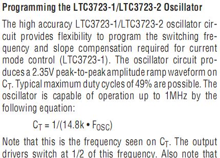

    Uklad ma Ct = 220pF wiec bliczam czestotliwosc:
    Fosc = 1/(220pF * 14,8k) = (1/3,256) * (10^(12-3-3)) = 307 kHz
    Czestotliwosc wyjsciowa jest 2 x mniejsza niz czestotliwosc oscylatora (bo odpalane sa 2 mosfety w przeciwfazie, a to co tutaj jest nazwane oscylatorem i tak jest przez przerzutnik t przepuszczone), wiec Fout = 153kHz
    wobec tego czas na jedna polowke to 3,25us
    i przyjmuje to jako Ton Mosfeta w dalszych obliczeniach
    Iu = (Uz/Lp)*Ton = (36V * 3,25 us)/150uH = 117/150 = 0,78 A
    No dobra, ale to to jest to Iu wlasciwie? Na moje oko powinna byc to roznica napiec pomiedzy poczatkiem i koncem pochylni wynikajaca z indu... ;-) transformatora.
    5. Ok teraz Ir co chyba oznacza prad wynikajacy z rezystancyjnej skladowej cewki.
    Ir=(Uz*n²)/Ro = (36V * 9*9)/Ro
    Ro to obciazenie, jesli konwerter ma dawac 50A na 3.3 V to Ro=3,3V/50A=0,066 Ohm
    Ir = Ir=(Uz*n²)/Ro = (36V * 9*9)/0,066 = 44181 A = 44 kA
    Cos mi sie wydaje "nieteges", I=U/R, wobec tego myslalem ze n to liczba zwojow na uzw pierwotnym (9).
    Wobec tego moze to przekladnia trafo?
    9:1 w przod - hmmm, wynik bez zmian
    wobec tego 1:9 w tyl
    pozwolicie sobie ze zoszczedze sobie troche obliczen i podziele 44181A przez (81*81)
    nowe Ir = 6,734 A
    super! wreszcie ludzkie wyniki
    Wobec tego pod koniec rampy mamy prad w punktow 4 i 5 czyli:
    6,734 + 0,78 = 7,51 A
    Ur = 7,51 * 0,03 Ohm = 225mV
    No dobra dodajmy to z dwoma podwyzszeniami napiecia spowodowanymi wyplywajacym pradem w Cs oraz dzielnikiem rezystorowym.
    225 + 31 + 33,4 = 289,4 mV
    ehhhh
    jeszcze troche
    moze dobijemy do 300
    Solenoid wyjsciowy o ktorym wspominal -RoMan- nalezy przetransformowac przez parametry trafo. Ok. Ale przeciez na tym schemacie ta cewka jest na srodkowym odczepie, wiec nie jest widziana z przed transformatora poniewaz to jest push pull.
    po namyslie...
    Pewnie sie myle poniewaz to nie wzm audio gdzie srodkowy odczep jest uzmieniany, a ta cewka i tak tam pracuje i to mocno.
    Wobec tego zachowanie tej cewki zmienia prad, wobec tego czy wystarczy ze uwzglednie ze ta cewka wyjsciowa jest widziana po stronie wtornej jakby byla 9:1 x wieksza?

    1. Zasymuluj sobie swoją przetwornicę na stronie: http://schmidt-walter.eit.h-da.de/smps_e/vgw_smps_e.html - push pull z odczepem jest pod względem obliczeń transformatora i dławika wyjściowego równoważna pełnemu mostkowi.
    2. Twój postulat porównywania napięcia ze wzmacniacza błędu z rampą generatora jest krokiem wstecz w stronę trybu napięciowego. A juz praca bang-bang jest pomysłem kuriozalnym, nie stosowanym od bardzo wielu lat.
    3. Odnoszę nieodparte wrażenie, że w swoich rozważaniach pomijasz dławik wyjściowy. A to on ma podstawowe znaczenie podczas pracy przetwornicy. To rampa tworzona przez niego i transformowana na stronę pierwotną ma największy wpływ na działanie przetwornicy w trybie prądowym.
    To właśnie z przetransformowanym na stronę pierwotną prądem porównywane jest na komparatorze (8 na Twoim rysunku) napięcie wyjściowe ze wzmacniacza błędu i tworzony poprawny tryb PWM.
    Komparator (1) wykrywa przeciążenia (na przykład podczas ładowania kondensatorów wyjściowych przy starcie) a komparator (2) jest tylko zabezpieczeniem - na przykład w razie zwarcia przed lub w dławiku wyjściowym.
    Podczas normalnej pracy napięcie na rezystorze-czujniku prądu nie powinno powodować zadziałania komparatora (1) a tym bardziej (2).
    Zauwaz prosze ze uklad Blank sterowany przez rezystor leading edge blanking, pracuje tuz przed komparatorem 1 (na obrazku).
    Sformulowanie "leading edge blanking" sugeruje ze jest to uzywane doslownie co jedno zbocze, wobec tego moze jednak komparator 1, ma dzialac w normalnej pracy.
    Zauwaz prosze ze sygnal z komparatorow 1 i 8 wchodzi na jedna bramke OR. Priortytet jest ten sam.
    Pozdrawiam M

    Układ leading edge blanking blokuje na chwilę wejście komparatora, żeby zapobiega przypadkowym wyłączeniom wyjść przez ten komparator (1). Natomiast zabezpieczenia już nie są objęte wygaszaniem.
    Przypomnę, że jest to potrzebne ze względu na dość znaczne prądu przeładowywania bramek MOSFETów. Ponieważ są to stosunkowo krótkie piki - indukują one na indukcyjnościach pasożytniczych stosunkowo wysokie napięcia. Stąd konieczność odczulenia wejścia komparatora (1). Swoją drogą używanie aż trzech komparatorów związanych z pomiarem prądu jest dość rzadkie. Zazwyczaj wystarcza komparator formujący PWM - na Twoim schemacie (8).

    Na current sensing interesuje Cię prąd szczytowy - spadek napięcia nie może przekroczyć 300 mV, żeby nie zadziałał komparator 1 - on jest od wykrywania przeciążeń.
    Prąd szczytowy jest najwyższy przy najwyższym napięciu na wejściu. Dla podanego układu, założonej częstotliwości pracy 100 kHz prąd szczytowy po stronie pierwotnej wyniesie ok. 6.38A a szczytowy prąd dławika ok. 57.46A
    57.48/6.38 = 9.006 - różnica w stosunku do przekładni wynika tylko i wyłącznie z zaokrągleń.
    Jednym z kłopotów na stronie http://schmidt-walter.eit.h-da.de/smps_e/vgw_smps_e.html jest przyjęcie pewnych założeń na sztywno. Są to:
    maksymalny współczynnik wypełnienia (2*)45% oraz spadek napięcia na diodach = 0.6V. Stąd niemożność symulowania pełnego zakresu napięć wejściowych układu z podanego PDFa - w tamtym układzie nie ma diod z dużym spadkiem napięcia oraz max współczynnik wypełnienia jest bliższy (2*)50%
    Ale już dla zakresu 48-72V da się poprawnie symulować z przekładnią 9 i podaną indukcyjnością.
    Przy liczeniu rzeczywistego układu z użyciem tego kontrolera należy pamiętać o tym, że roboczy zakres prądów jest mniejszy od prądu przy starcie.
    Na rezystancji 0R03 przy prądzie szczytowym 6.38A powstanie spadek napięcia 191.4 mV. Jednak przy starcie jedynym ograniczeniem jest 300 mV komparatora 1 i prąd po stronie pierwotnej sięgnie 10A (trzeba o tym pamiętać przy doborze tranzystorów) natomiast po stronie wtórnej będzie (dla podanej aplikacji) 9-krotnie wyższy, czyli osiągnie 90A. Dławik nie może się nasycać i dlatego należy go dobierać pod najgorszy warunek.
    Co do wykorzystania COMP jako wejścia - tak, jeśli aplikacja konkretnego kontrolera na to pozwala i wzmacniacz błędu ma wyjście o dużej impedancji, to przy stosowaniu transoptora wręcz wygodniej jest pominąć wzmacniacz błędu z jego przesunięciami fazowymi i opóźnieniami i dorwać się bezpośrednio na wejście komparatora PWM. Wzmacniacz błędu jest po stronie wtórnej.
