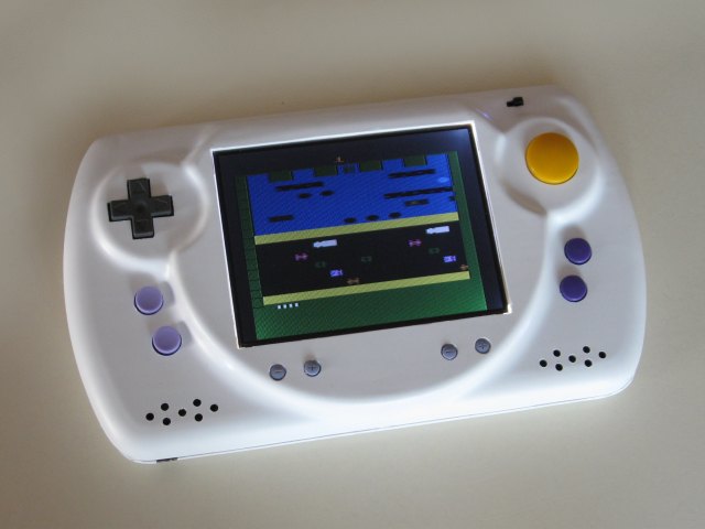

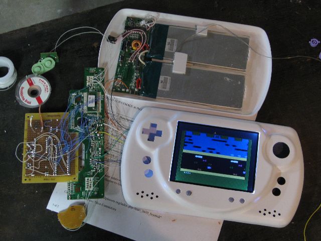

    Multari to przenośna wersja Atari 2600. Konsolka ma wbudowane 32 gry i wyposażona jest w głośniki, 5" LCD i akumulator Li-ion 4200mAh. Obudowa została zaprojektowana i wykonana specjalnie dla tego projektu, dzięki czemu całość uzyskała bardzo przyjemny dla oka wygląd. We wnętrzu mamy płytkę pochodzącą z Atari Flashback 2 i pamięć EEPROM wyciągniętą ze starej płyty głównej (to na niej wgrane są 32 gry). Niestety do projektu nie ma dostępnej dokumentacji ani programu wgranego do pamięci. Mimo to ze względu na wysoką estetykę projekt wart zwrócenia uwagi.

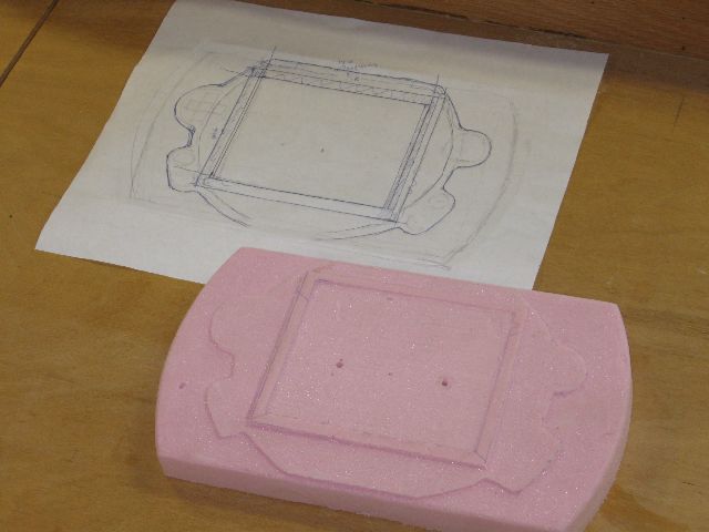

  • #5 6133999
    wrublos787
    Wie ktoś może jak zrobić taką obudowę?
  • #6 6134061
    ZBIQ
    Moim zdaniem to na pierwszym zdjęciu obudowa z pianki wykonana na CNC. Później na tym zrobiona forma (z jakiegoś silikonu do form), a dalej juz właściwa obudowa z np. żywicy i włókna szklanego.
    Sam już nie raz wykonywałem obudowy do różnych rzeczy, i powiem tyle że naprawdę przy odrobinie chęci i dokładności można uzyskać wspaniałe efekty.
    pozdrawiam
