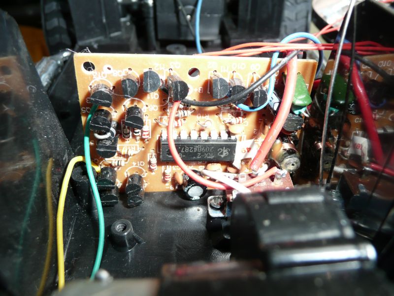

    Witam. Zakupiłem Dwa auta zdalnie sterowane. Oby dwie szt są identyczne a co za tym idzie dwa samochody można sterować jedym radiem. I tu nasuwa mi się pytanie. Czy idzie przerobić tak aby jedno auto było sterowane z jednego pilota a drugie z drugiego? Chodzi mi o zmiane częstotliwości lub coś podobnego? Na pudełku i na pilotach pisze że działa na 49 MHz. Zakupiłem te auta w miejscowym markecie funkcje jakie posiadają to jazda w przód i tył oraz na drugiej dźwigni lewo prawo. Jest to troszkę kłopotliwe ponieważ ani jedna osoba ani druga nie ma frajdy z zabawy skoro tylko jednym urządzeniem można sterować dwoma pojazdami (mój błąd przy zakupie) Mam nadziejęże ktoś mi pomoże :) Pozdrawiam

    No i tu jest kolejny problem :) Wymieniłem w pilocie kwarc na 27 mhz i drugie auto nie jest już sterowane tym pilotem - myślęGiuseppe Ottaviani -
    Through Your eyes dobrze :) Rozbieram samochód i co widzę? Tu nie ma żadnego kwarcu. Co wy na to?

    A jest w odbiorniku (samochodzie) cewka nawinięta na gwintowany rdzeń ferrytowy? Jeśli tak, to zmień kwarc na około 1Mhz wolniejszy i odbiornik dostroisz na wspomnianej cewce.

    W tego typu tanich zabawkach stosowane są odbiorniki reakcyjne. Musisz przestroić obwód wejściowy takiego odbiornika na 27Mhz i powinien działać.

    Fotografia trochę prześwietlona ale wydaje mi się, że to białe z prawej strony układu (z napisem "49") to jest właśnie rezonator kwarcowy. Dalej w prawo jest cewka, o której wspominałem wcześniej. Zlana jest ona woskiem żeby się nie przestrajała.

    No to białe z napisem 49 to naklejka która była na układzie :) Jutro spróbuje pokręcić cewką
