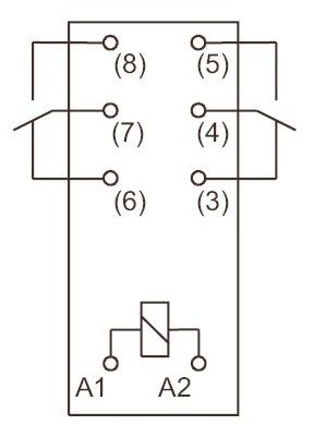

    Jeżeli sygnał, który opisałeś jako "zam" i "otw" jest napięciem wystarczajacym do wysterowania przekaźnika i jest aktywny tylko jeden z nich jednocześnie, to podpinasz się nim bezpośrednio do cewki przekaźnika. Cewkę na przekaźniku masz oznaczoną symbolem A1 i A2.
    Masę zasilania podłącz pod A2 na przekaźniku, a +12V pod A1 jako "zam" na jednym przekaźniku i analogicznie jako "otw" na drugim przekażniku. Styki 3 z 4 oraz 6 z 7 masz normalnie zwarte ( bez zasilania cewki przekaźnika). Styki 4 z 5 i 7 z 8 zwierają się pod wpływem podania zasilania 12V na cewkę przekaźnika. Styki przekaźnika wykorzystasz do wysterowania układu wykonawczego zamka centralnego.

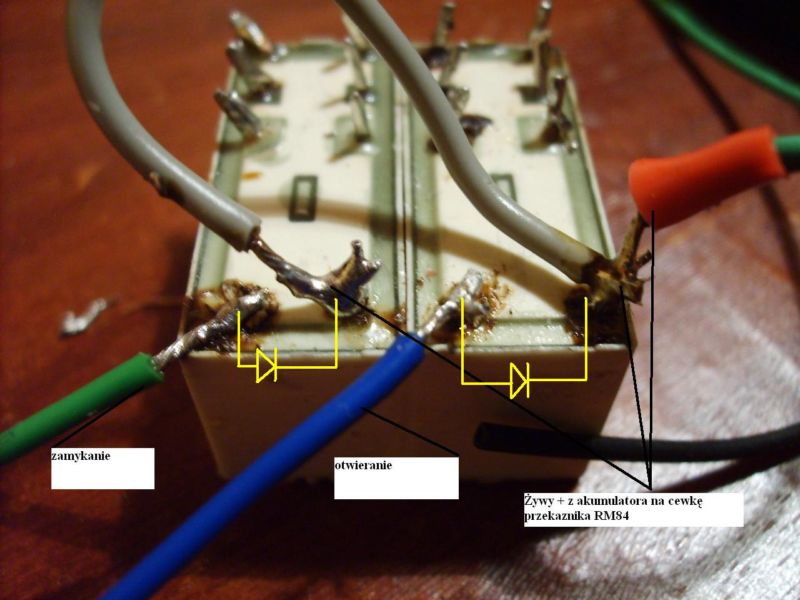

    A drugi koniec cewki przekaźnika(przekaźników) to podłączyłeś do plusa czy minusa (powinno być podłączone do plusa), bo pierwszy podłączyłeś do wyżej podanych punktów 1 i 2?

    Minus pojawia się z centralki, czyli powinieneś podłączyć do plusa (drugi koniec cewki przekaźnika).

    Tak jak Ci Adam napisał, na obydwa przekaźniki podaj "+" bezpośrednio z akumulatora do jednego z zacisków cewki każdego przekaźnika. Sygnał"-" podaj z wyjścia centralki oznaczony jako "otwieranie zamka" do drugiego końca cewki jednego przekaźnika. Analogicznie drugi"-" jako "zamykanie zamka" do drugiego końca cewki drugiego przekaźnika.

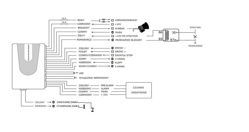

    Podeślij instrukcję obsługi tego sprzętu, miejmy nadzieję, że się nie uszkodził. Podłączałeś tak na chybił- trafił? Muszę wiedzieć, co to dokładnie są za wejścia i wyjścia tej centralki, trzeba znać obciążenia prądowe tych wyjść do otwierania i zamykania zamka, jaki na nich wystepuje rodzaj sygnału (czy ciągły, czy chwilowy, czy jeszcze inaczej). Czy te minusy na kablach od otwierania i zamykania zamka to rzeczywiście masa zasilania. Do cewki każdego przekaźnika trzeba dolutować zaporowo diodę prostowniczą (zobacz rysunek) w celu wygaszenia impulsu napięcia powstającego w cewce po rozłączeniu zasilania przekaźnika. Musimy koniecznie wiedzieć, czy te kable od otwierania i zamykania zamka (zielony i niebieski na zdjęciu) są zwierane do masy wewnątrz centralki, sprawdź miernikiem czy po wysłaniu rozkazu "zamknij zamki" lub "otwórz zamki" na danym kablu jest masa.

    To występują sprzeczne informacje, teraz piszesz , że na tych kablach po wysłaniu rozkazu z pilota jest dodatnie napięcie 12V? Na rysunku, który wkleiłeś jest opisane w kółeczku "minus"- nic nie rozumiem. Daj ta instrukcję i na razie nic nie podłączaj. Instrukcja może być w pdf.
