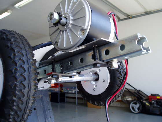

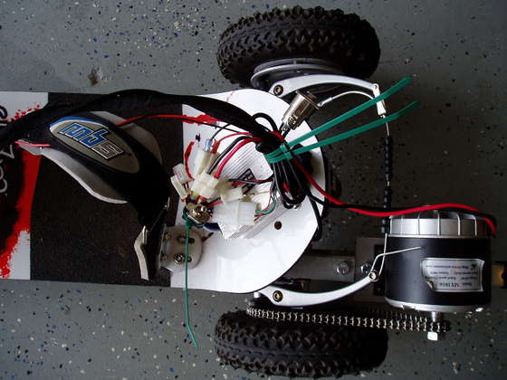

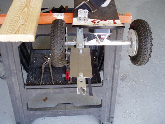

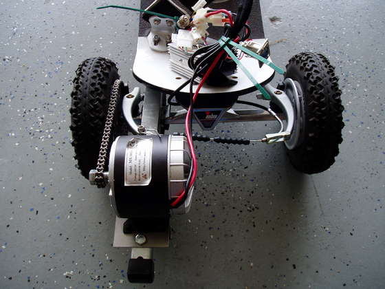

    Celem projektu było przerobienie mountainboarda na zasilany elektrycznie z zachowaniem minimalnych strat na zdolności swobodnej jazdy i uszkodzenia deski. Deska wyposażona jest w hamulce, ktore mają zwiększyć bezpieczeństwo jazdy. Źródłem napędu jest silnik elektryczny o mocy 300W stosowany w tanich elektrycznych skuterach. Silnik zasilany jest parą akumulatorów 12V. Według pierwszych doświadczeń z deską energii starcza na mniej więcej 45 minut ciągłej jazdy, co może nie jest wynikiem zbyt wysokim, ale może kiedyś będą dostępne lepsze akumulatory i napędy elektryczne będą bardziej wydajne. Projekt powstawał zaledwie dwa dni. Najwięcej problemów sprawiało dopasowanie łańcucha w celu uzyskania jak najlepszych efektów.

    Dalej silnika na wsporniku poza zarys deski nie dało się wysunąć? Pomysł ciekawy, wykonanie "takie se".

    proponuje hamować silnikiem i podczas hamowania ładować akumulatory. To chyba nie problem.
