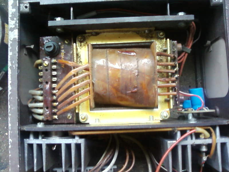

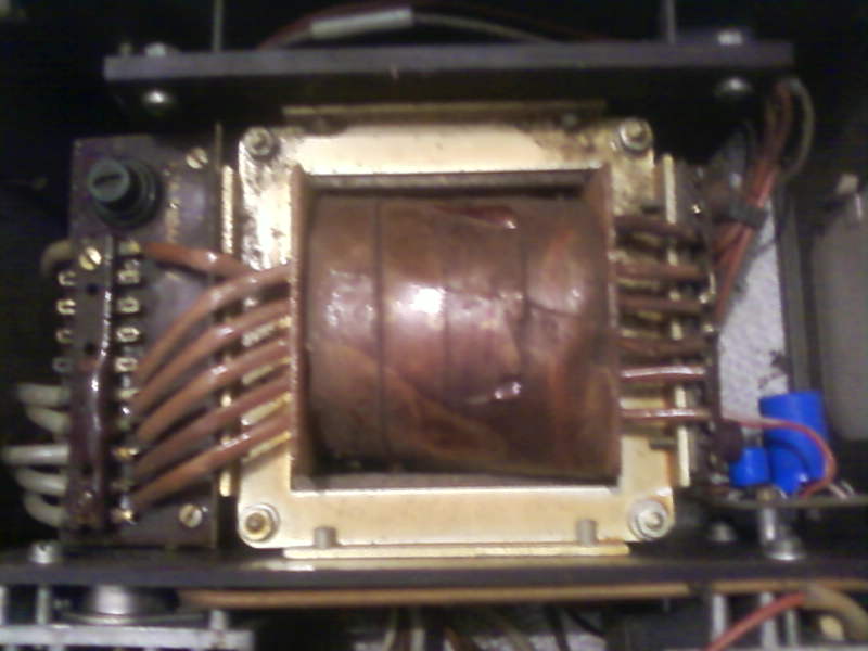

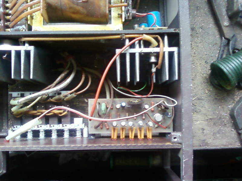

    Posiadam takowe urządzenie. Tylko że nie sprawne.:( i tu brzmi moje pytane jak sprawdzić czy trafo jest sprawne bo od tego chyba trzeba zacząć. zamieszam zdjęcia i proszę o pomoc.
    z góry thx
    Schemat prostownika BioFiz BFP 12/5 Schemat prostownika BioFiz BFP 12/5 Schemat prostownika BioFiz BFP 12/5 Schemat prostownika BioFiz BFP 12/5
  • #6 8925919
    rafcio363
    Poziom 30  
    Podłącz miernik na uzwojenie wtórne to się dowiesz.Ale raczej z brakiem podstawowej wiedzy nie naprawisz tego sprzętu.

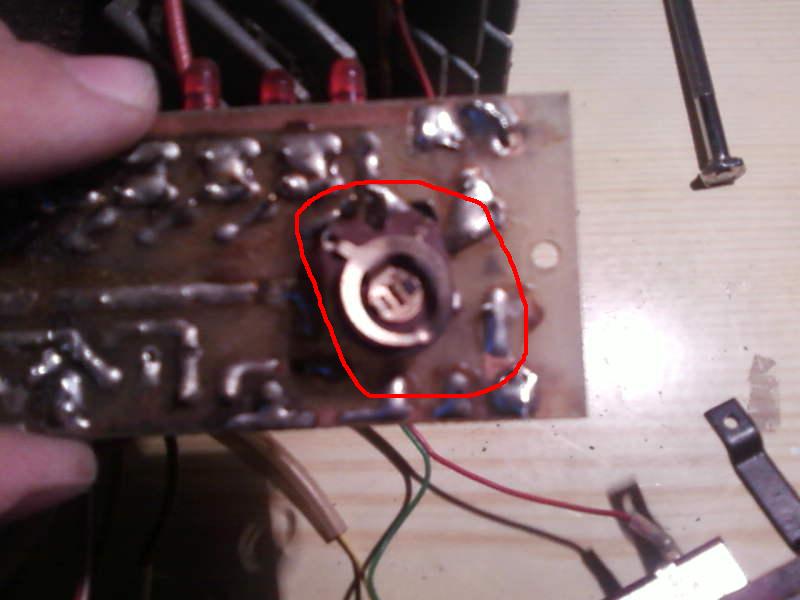

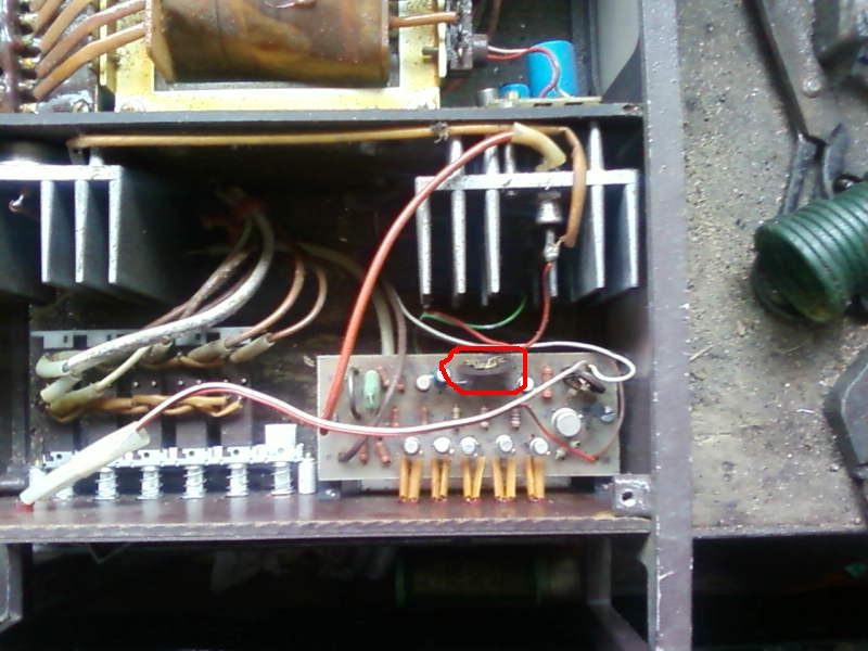

    a mógłby mi ktoś powiedzieć co to jest za element i co ma robić?? dodam że ma on 3 nóżki. zaznaczony na zdjęciach
  • #8 8971543
    Wieki
    Jest to potencjometr montażowy. Umożliwia regulację rezystancji.
  • #9 8971602
    pipałosia
    Zwykły potencjometr montażowy. Zapewne ustawia się nim napięcie a drugim prąd.

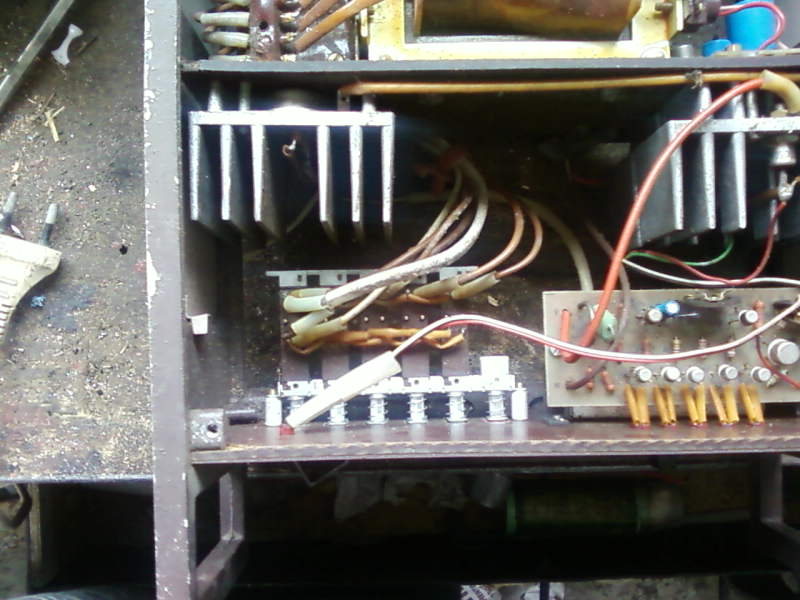

    a moze ktoś mi powie co może być zepsute?? bo ogólnie prostownik działał(tj na wyjściu było odp V DC) ale diody nie świeciły i podłączyłem pod akumlator i wtedy się zrypało. znalazłem 2 uszkodzone tranzystory bc 109c kupłem i wymieniłem. ale napięcie na wyjściu jest teraz 1-2V a bezpośrednio na diodach tak jak powinno być. i nie wiem gdzie leży problem
  • #11 8972337
    pipałosia
    Czyli jakie, na pewno dobrze zmierzyłeś mostek. Zepsuł się jak go podłączyłeś znaczy się i oczywiście nie pomyliłeś plusa z minusem?.
  • #12 8972348
    artdza25
    12,9 - 16,8 w zalezności które napięcie dam na trafo
  • #13 8972426
    pipałosia
    Jak które, mi się wydawało że ten prostownik ma tylko jedno napięcie 12V i do 5A. Wiać chyba nie mam racji.
  • #14 8972468
    artdza25
    bo on ma regulację napięciową i prądową(chyba)
  • #15 8972634
    JUNOST
    Ludzie to nie jest prostownik tylko zasilacz z regulacją prądową. Posiadam taki zasilacz i wiem na 100% że jeśli podłączyłeś go pod akumulator samochodowy to posadziłeś tranzystory na wyjściu 2N3055 lub KD502 ,znajdujące się na radiatorze z prawej strony.Wymień je a wszystko powinno działać ale podkreślam że to nie prostownik lecz zasilacz .
